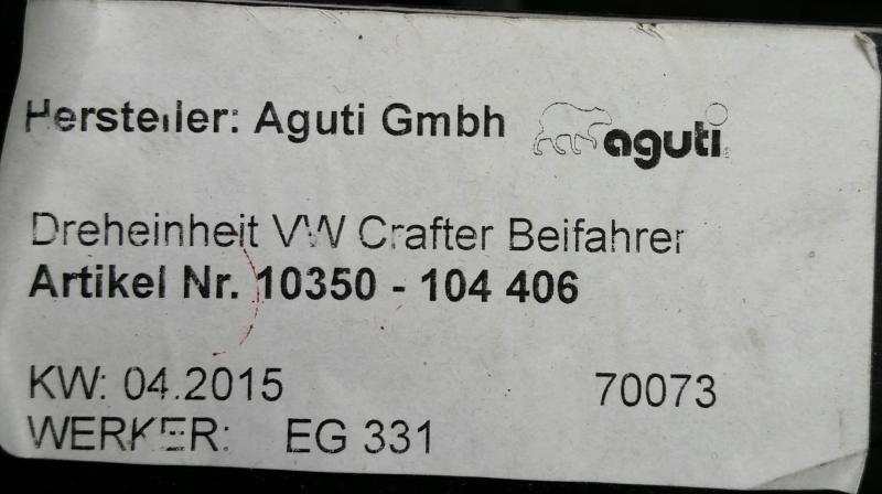

Ci sono tanti tipi di piastra girevole, di varie marche e costruiti in maniere molto differenti, probabilmente sostituendo la piastra girevole con una di altra marca si risolve il problema.
Ma sulla piastra girevole c'è l'etichetta Aguti? Nelle mie c'è e non vibrano per nulla. Non vorrei che l'allestitore, per risparmiare abbia preso i sedili Aguti ma piastre girevoli economiche di altra marca.
Se sono piastre Aguti c'è un etichetta simile a questa:
dico simile e non uguale perchè le mie sono per Mercedes, quelle per Ducato avranno codice differente.
