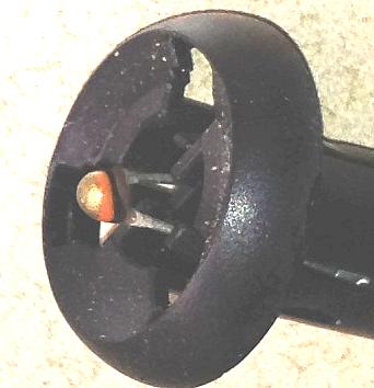

Ciao Beppe,
ho visto ieri il tuo post e dato che stamane dovevo fare un lavoretto in rimessaggio, ho misurato la NTC.
piu' di 13 kOhm ad una temperatura di 18C, direi che il 10k a 25C ci sta.
Ho fatto anche la foto, marrone nero arancio oro = 10 kOhm 5%
Io ho una combi 4000 ma penso sia identica.
Renzo.
