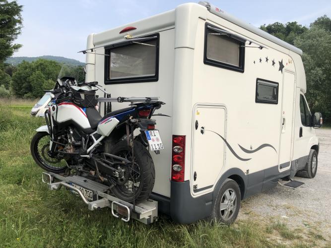

Il portamoto di per se non è il diavolo da cui stare lontani (anche se io personalmente non lo metterei mai, risolto in altro modo), ogni cosa deve essere proporzionata all'uso e ben valutata, nel caso del tedesco qui sotto che si porta appresso una AT da 230 kg l'applicazione pare corretta.
Ma anche Goldschmitt MAREA può essere montato correttamente come da foto, si vede che è incassato nel paraurti e non toglie luce.
All'autore del thread io consiglierei, come già detto da molti di pesare l'asse posteriore e poi si possono fare tutte le considerazioni del caso.
che si porta appresso una AT da 230 kg l'applicazione pare corretta. Ma anche Goldschmitt MAREA può essere montato correttamente come da foto, si vede che è incassato nel paraurti e non toglie luce. All'autore del thread io consiglierei, come già detto da molti di pesare l'asse posteriore e poi si possono fare tutte le considerazioni del caso. Poi, per favore, lasciamo stare la solita diatriba, meglio lungo, corto, largo, stretto, ognuno ha le proprie esigenze, a me il mio 7.44 va benissimo e non lo cambierei con nessun altro, il conoscente che ha rifatto installare il gancio che toccava, gira con il canotto e la vespa, il suo treno è 15 metri, a lui va bene così.
Qui non solo l'applicazione è corretta, ma ha uno sbalzo di  50 centimetri, non due metri, e un camper all'incirca di 6 metri e non 7,5
 Cambia e anche di parecchio
Ti dico che spostare un carico di pochi cm su un rimorchio da 8 metri, fa la differenza tra scoppiare tutte le gomme, oppure no

Certo che va bene l'applicazione del tedesco, l'ho proposta proprio per questo, lo sbalzo è comunque oltre un metro (la ruota ha un diametro di 68 cm), quello del baricentro della moto circa un metro e mezzo, per quanto riguarda un peso a sbalzo sul posteriore un camper più lungo lo regge meglio di uno corto.
Riguardo lo sbalzo, che il peso sia sopra l'asse o fuori, non ha importanza per le gomme, loro non sanno dove è la moto, quello che conta è solo il peso dell'asse e che gomme sono montate, le sollecitazioni dinamiche e statiche dipendono solo da quello, parlo delle sollecitazioni sull'asse verticale non di quelle centripete, ma anche qui conta solo dov'è il baricentro, non la distribuzione del carico, quello influisce sulle sollecitazioni strutturali, non sulla dinamica del mezzo.

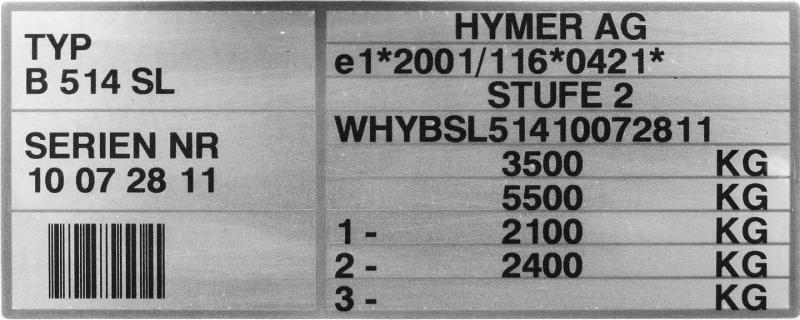

E' quello che ho detto, i tedeschi trascrivono a libretto, nello spazio libero sotto, i limiti assi, in Italia non è obbligatorio, riguardo l'eventuale multa, le forze dell'ordine possono basarsi solo sul libretto, non sulle targhette, la questione era già stata evidenziata mi sembra l'anno scorso.
Se stai fuoripeso su un asse, Ti fermano e Ti pesano, credo che difficilmente stai nei pesi, sul totale.

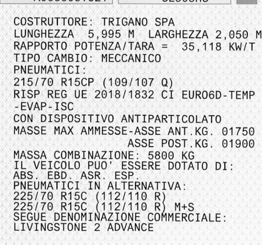

Confermo che il peso sugli assi è indicato sul libretto anche su un mezzo 100% Italiano (costruito e allestito in Abruzzo).
Quello che ho notato solo adesso è che il totale dei pesi indicati è 3.650kg mentre il peso totale ammesso sul mio veicolo è 3300 kg., quindi è consentito uno "sbilanciamento" di 350kg.

Confermo che il peso sugli assi è indicato sul libretto anche su un mezzo 100% Italiano (costruito e allestito in Abruzzo). Quello che ho notato solo adesso è che il totale dei pesi indicati è 3.650kg mentre il peso totale ammesso sul mio veicolo è 3300 kg., quindi è consentito uno sbilanciamento di 350kg.
Assolutamente non puoi sforare il limite massimo di portata, se dietro stai a 19, e il totale deve essere 33, davanti devi avere 14.
E se, davanti hai 17,5 dietro devi stare a 15,5....il totale non deve mai superare i 33 quintali.

Assolutamente non puoi sforare il limite massimo di portata, se dietro stai a 19, e il totale deve essere 33, davanti devi avere 14. E se, davanti hai 17,5 dietro devi stare a 15,5....il totale non deve mai superare i 33 quintali.
Questo mi era chiaro.
Intendevo che non conoscevo questa differenza tra i pesi. Temevo ci fosse più rigidità. Adesso devo capire come sono messo realmente considerato che alzando la parte posteriore il mezzo è molto più inclinato in avanti.
