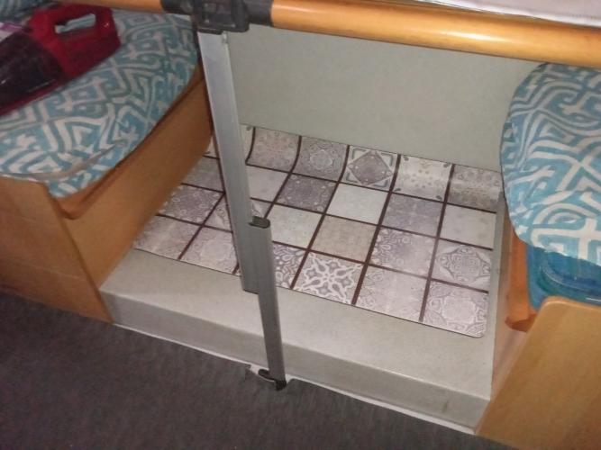

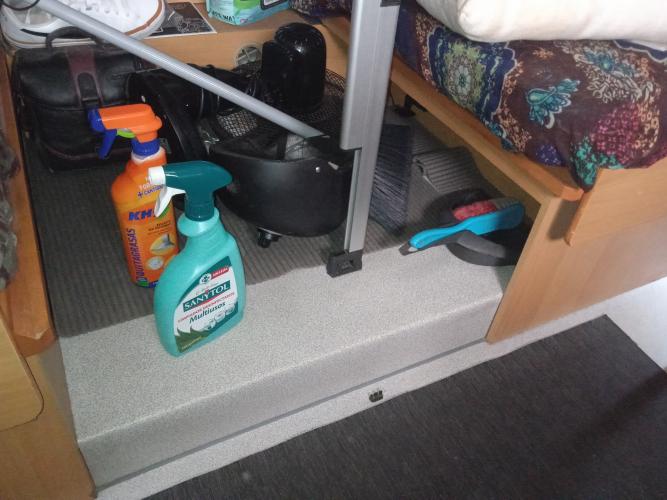

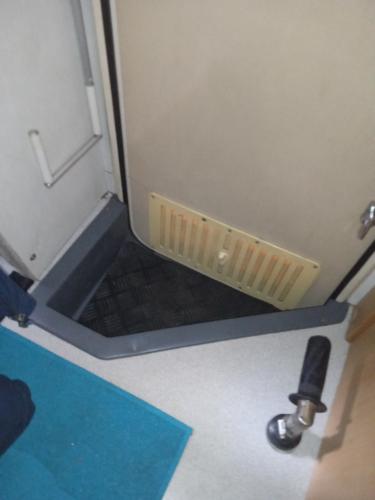

Il doppio pavimento deve essere una figata.
Sul mio trabiccolo preistorico(32 annilaugh) ho un abbozzo di doppio pavimento sotto le dinette. In uno passa il tubo truma e quindi i piedi stanno proprio caldi. Nell' altro non passa nulla ma già si nota la differenza rispetto al corridoio centrale che è singolo..anche se decentemente isolato. La seduta con pompa e botola serbatoio riscaldata è bollente e stai con Cul al caldolaugh16857219162804961734618878301031.jpg16857219388492208725366012508294.jpgper essere di 32 anni fa è una costruzione abbastanza innovativa.
L unica zona gelata è il dislivello sulla porta.. credo non sia coibentato e la griglia anche chiusa da spifferi..al freddo ci butto una giacca. A vento ma se usassi più il mezzo al freddo davvero lo coibenterei
Invece ha una curiosa bocchetta che di fatto soffia in cabina..al freddo separò la cabina con apposito telo termico..ma questo blocca lnaria prima della cabina e quindi non permette di scaldare il sotto del letto in mansarda e non ho una bocchetta in mansarda (per me sarebbe insalubre). Quindi la mansarda è sempre più fredda del resto (anche a causa del finestrone gigantesco..ma in 2 dormendo diventa subito confortevole.

Il doppio pavimento deve essere una figata. Sul mio trabiccolo preistorico(32 anni) ho un abbozzo di doppio pavimento sotto le dinette. In uno passa il tubo truma e quindi i piedi stanno proprio caldi. Nell' altro non passa
nulla ma già si nota la differenza rispetto al corridoio centrale che è singolo..anche se decentemente isolato. La seduta con pompa e botola serbatoio riscaldata è bollente e stai con Cul al caldoper essere di 32 anni fa è una costruzione abbastanza innovativa. L unica zona gelata è il dislivello sulla porta.. credo non sia coibentato e la griglia anche chiusa da spifferi..al freddo ci butto una giacca. A vento ma se usassi più il mezzo al freddo davvero lo coibenterei Invece ha una curiosa bocchetta che di fatto soffia in cabina..al freddo separò la cabina con apposito telo termico..ma questo blocca lnaria prima della cabina e quindi non permette di scaldare il sotto del letto in mansarda e non ho una bocchetta in mansarda (per me sarebbe insalubre). Quindi la mansarda è sempre più fredda del resto (anche a causa del finestrone gigantesco..ma in 2 dormendo diventa subito confortevole. (C'è la mia figlia pelosa che ronfa ora)
Nel precedente Hymer B-514-SL avevo il doppio pavimento, ora non lo ho, ma non noto particolare differenza, mi alzo da letto e vado in bagno a piedi nudi, ma non è che mi sembri di camminare sul ghiaccio.
Diciamo che il doppio pavimento per me non è assolutamente una priorità, e poi è parecchio peso in piu.

Nel precedente Hymer B-514-SL avevo il doppio pavimento, ora non lo ho, ma non noto particolare differenza, mi alzo da letto e vado in bagno a piedi nudi, ma non è che mi sembri di camminare sul ghiaccio. Diciamo che il doppio pavimento per me non è assolutamente una priorità, e poi è parecchio peso in piu.
E comunque semmai basta un bel tappeto di lana o di pelo sintetico laugh.
Il serbatoio chiare sul mio di 30nanni fa è come sul tuo. Peccato che le grigie non sono riscaldate invece. Minattrezzerei con sale o qualche prodotto antigelo alla peggio..ma prima che si riempiono le grigie al freddo , mi sposto wink
Arriva il tubo del riscaldamento dei tubi acqua in zona scarico cucina e lo scarico del bagno è bollente per un tubo stufa di quelli normali.. magari non mi si ghiaccerebbe l.entrata delle grigie ma solo l'uscita...non so. Una notte a -8 non si è ghiacciato nulla ma a -15 è diverso.
