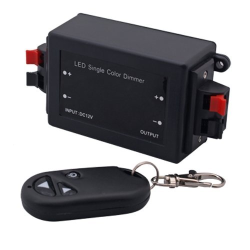

A tal proposito B747 potresti darmi qualche dettaglio del telecomando per accenderla a distanza? Grazie.

ciao,
nulla di trascendentale, diversi anni fa ho acquistato questo
oggetto
 che si comporta egregiamente.
oltre a svolgere la funzione che ho menzionato, lo utilizzo anche per parzializzare i led nel caso l'illuminazione sia eccessiva.
Trattandosi di prodotto di... madre ignota, non mi sono sentito di lasciarlo alimentato in permanenza, quindi l'ho collegato a valle dell'interruttore manuale. In questo modo normalmente è letteralmente spento. Siccome memorizza l'ultima impostazione, se non lo utilizzo ed accendo/spengo le luci dall'interruttore, funzionano come nulla fosse, se ho necessità, prendo il telecomando e le regolo o le spengo. Allontanandomi la sera, infatti, accendo le luci dall'interruttore e le spengo dal telecomando , al ritorno le riaccendo dal telecomando stesso (più facile a dirsi che a farsi) .

Grazie comodo e dal prezzo irrisorio; dovrei trovare un posto dove montarlo. La mia centralina e' montata su un pannello che chiude la cappelliera sopra la cabina di guida quindi dietro dovrebbe esserci spazio a sufficienza, devo capire come si smonta e trovare i fili che vanno ai led esterni.

è piccolissimo, quindi, una volta trovati i cavi che alimentano i led, non avrai difficoltà a trovare dove piazzarlo. Tra l'altro il circuito interno è molto più piccolo della scatola esterna, quindi non dovrebbe soffrire di problemi di surriscaldamento anche se posizionato in luoghi angusti.
