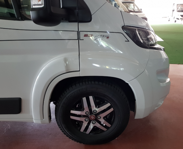

Non so come funzioni sui camper, ma sui furgonati lo chassis Heavy/Maxi lo riconosco a primo colpo d'occhio dai passaruota in plastica.
Sulle versioni camping car (i camper "classici") a colpo d'occhio è quasi impossibile stabilire se è un Maxi, un modo immediato è la presenza dei cerchi in lega esclusivi per il Maxi, cioè questi (Carthago sfrutta molto gli chassis Maxi):
Mentre sui furgonati è vero, la presenza dei passaruota in plastica nera è un'esclusiva delle versioni Maxi, specie sui parafanghi anteriori.
Ma non sempre le cose stanno così.

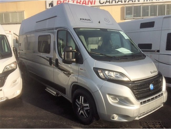

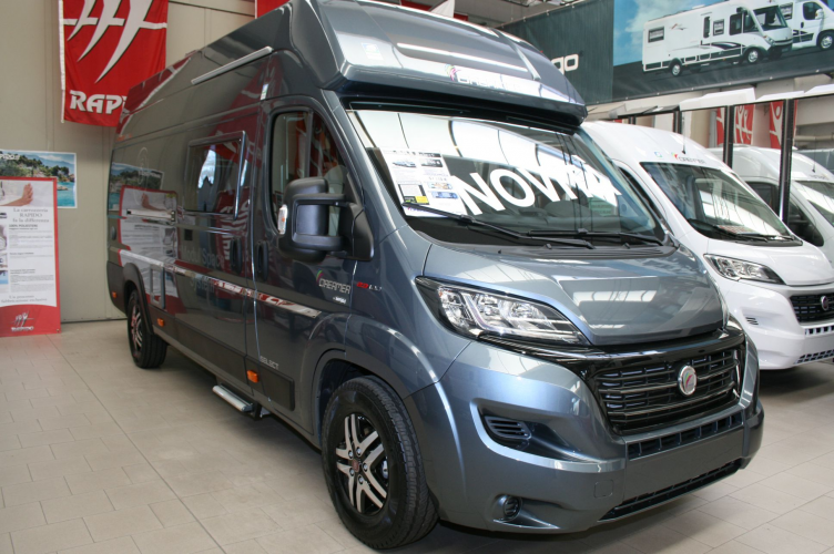

Ci sono allestitori (ad esempio Knaus, Malibu, Dreamer), che nelle loro versioni Maxi, non fanno montare i passaruota in plastica sui parafanghi anteriori.
Ad esempio questo Knaus Boxstar è un Maxi (evidenziato dalla presenza dei "soliti" cerchi in lega solo per il Maxi), e si può vedere che sui parafanghi anteriori il passaruota in plastica non è montato
Dreamer Maxi
Malibu Maxi
Mentre ad esempio ci sono degli chassis Light che montano i passaruota in plastica solo sui parafanghi posteriori, ad esempio questo è un Hymercar Yellowstone su chassis Light, lo si riconosce dai cerchi Black Diamond (disegno che non esiste per la versione Maxi), e monta i passaruota nei parafanghi posteriori.
In certi casi si arriva alla "fantasia inutile"

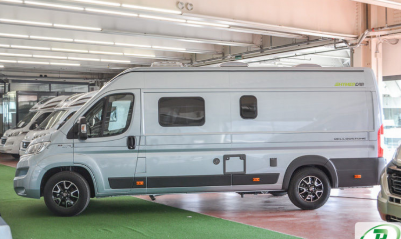

Questo è un Hymercar Yellowstone Maxi, chiedendo il paraurti anteriore in tinta, Hymer vernicia anche i passaruota in plastica, mi chiedo che senso ha farli montare e poi verniciarli, tanto valeva non farli montare (come fa Knaus o Malibu)
Per cui, per capire al volo se siete davanti ad un Maxi o un Light, non fate troppo affidamento sulla presenza dei passaruota neri.

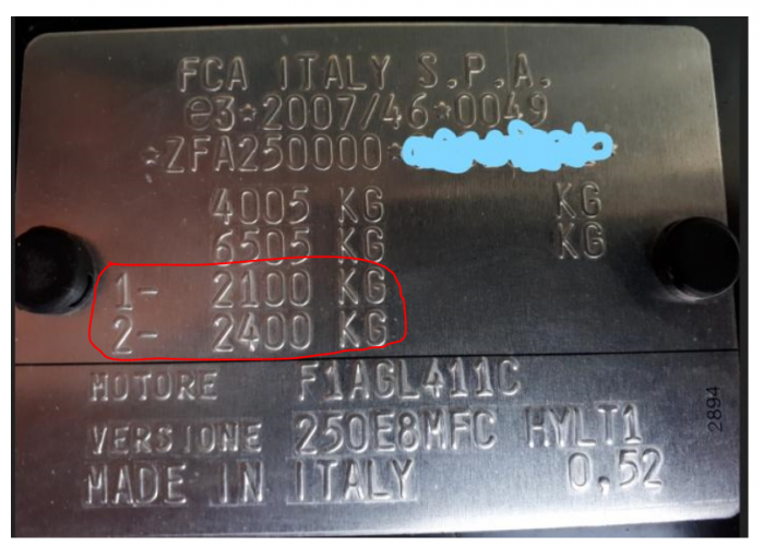

Il secondo modo è quello di dare un'occhiata alla targhetta di omologazione, per avere la certezza del Maxi, se nelle due voci dei carichi sugli assi è indicato 1 = 2100kg e 2= 2400kg, è un Maxi,. Se è indicato 1= 1850kg e 2 = 2000kg (o inferiori) è un Light.

dov'è posizionata la targhetta di omologazione?

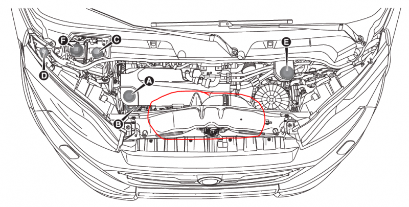

E' sempre complicato poter piegare tutto mentre si scrive, ne approfitto per aggiungere info a riguardo.
La targhetta di omologazione Fiat è posizionata sul traverso appena sollevate il cofano.
Ma dal momento che l'allestitore deve riomologare il veicolo che allestisce, è obbligato a porre a sua volta una sua targhetta di omologazione. Questo perchè potrebbe aver modificato la portata dei vari assi, e di conseguenza la portata finale (ad esempio integrando lo chassis con le soluzioni AlKo). Va ricordato che la somma delle portate sugli assi (1 e 2) non deve mai essere inferiore alla portata finale omologata.
In genere nei furgonati, l'allestitore replica la targhetta Fiat senza stravolgere i dati di portata originari, ad esempio in questo modo (in questo caso credo che non sia un furgonato, ma l'esempio calza)
Ma potrebbero esserci casi in cui l'allestitore, con i suoi interventi, modifica i valori di portata originari, per cui per andare a colpo sicuro, andate sempre a vedere cosa riporta la targhetta di omologazione del vostro allestitore.
In genere la trovate a fianco di quella Fiat, nel mio Hymercar ad esempio la targhetta Fiat è sul traverso, mentre quella di Hymer è all'interno dello sportello di guida (sul profilo a lato, dove in genere viene messo l'adesivo del cambio olio).
Non avevo precisato questo dettaglio, perchè nel 99% gli allestitori di furgonati non cambiano i dati di omologazione.
Per concludere, ecco un esempio della targhetta di un Bürstner biasse con portata totale omologata a 5000kg, allestito su Ducato, ma in versione AlKo, per cui i dati di portata sono ben differenti da quelli originali Fiat.
Da notare che dati di carico sono ovviamente su 3 assi e non 2... questa targhetta tra l'altro è in bella mostra sulla fiancata esterna (in perfetto stile Hymer, di cui Bürstner fa parte)
Va da sè che se un allestitore intende maggiorare i valori di portata sugli assi (e quindi quella finale), partirà da uno chassis Maxi, il quale si porta in dote già il sistema frenante e mozzi ruota sovradimensionati rispetto al Light.
Non sono un allestitore, ma dubito che sia una modifica intelligente partire da un Light 3500kg ed aumentare la portata sugli assi e raggiungere una portata finale di 4000/4500kg, i freni, dischi e mozzi di un Light sono sempre quelli, difficilmente un allestitore stravolge anche i freni, mozzi ecc... troppo oneroso, e poi in caso di problemi progettuali seri ne dovrà rispondere, a questo punto si prende il "pacco completo" e parte da un Maxi.
In conclusione, un Light non potrà mai diventare un Maxi... anche se tutto è possibile, ci sono modelli di Ducato allestiti in modo tale da non somigliare nemmeno lontanamente a quello originale, ma si parla di nicchie di mercato, in genere semiartigianali, 4x4, costosissimi.... al di fuori del ragionamento "standard" che stiamo facendo.

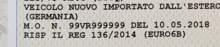

La lettera “V” è dedicata alle emissioni dei gas di scarico: “V.3” per gli ossidi di azoto, “V.5” per il particolato nei motori diesel, “V.7” per il CO2, infine “V.8” riporta il consumo medio di carburante nei test su ciclo misto o combinato espresso in litri per 100 Km. Con “V.9” viene indicata, infine, la classe ambientale di omologazione CE come Euro 6, Euro 5, Euro 4 e, sempre in questo quadrante, viene riportata la direttiva europea che regola la suddetta omologazione, ad esempio 2003/76/CE-8 indica un veicolo Euro 4 con dispositivo antiparticolato.
Nello specchietto in link (che certamente conoscerai)
http://www.webcz.it/codicisimot...
....il dato alla voce "V9"  del libretto, corrisponde alla colonna "Sigla riferimento direttiva CEE", per cui si può vedere immediatamente a cosa corrisponde la propria classe di inquinamento, perchè come sappiamo, di Eu6 ce ne sono un'infinità, e la cosa può creare molta confusione.
Questo è il mio Eu6B (doppia EGR), e riporta V9 = 136/2014

la zona delle voci V, che riguardano le emissioni, possibilmente la V9: La lettera “V” è dedicata alle emissioni dei gas di scarico: “V.3” per gli ossidi di azoto, “V.5” per il particolato nei motori diesel, “V.7” per il CO2, infine “V.8” riporta il consumo medio di carburante nei test su ciclo misto o combinato espresso in litri per 100 Km. Con “V.9” viene indicata, infine, la classe ambientale di omologazione CE come Euro 6, Euro 5, Euro 4 e, sempre in questo quadrante, viene riportata la direttiva europea che regola la suddetta omologazione, ad esempio 2003/76/CE-8 indica un veicolo Euro 4 con dispositivo antiparticolato. Nello specchietto in link (che certamente conoscerai) ....il dato alla voce V9  del libretto, corrisponde alla colonna Sigla riferimento direttiva CEE, per cui si può vedere immediatamente a cosa corrisponde la propria classe di inquinamento, perchè come sappiamo, di Eu6 ce ne sono un'infinità, e la cosa può creare molta confusione. Questo è il mio Eu6B (doppia EGR), e riporta V9 = 136/2014 Ciao
Tutto giusto, mi permetto però di aggiungere una ulteriore precisazione alle tue parole.
Il rigo V9 non sempre basta per l'identificazione della classe Euro. Nel libretto che riporti per esempio, che tra l'altro è uguale al mio, viene indicata la direttiva CEE 136/2014 che può corrispondere indifferentemente alle classi Euro 6a. 6b, 6c, come si può evincere anche dalla tabella che alleghi.  A specificare meglio in questo caso, dovrebbe esserci una ulteriore dicitura a pag. 3 del libretto che, per esempio nel mio caso, recita testualmente: "RISP IL REG. 136/2014 (EURO 6B).

Tutto giusto, mi permetto però di aggiungere una ulteriore precisazione alle tue parole. Il rigo V9 non sempre basta per l'identificazione della classe Euro. Nel libretto che riporti per esempio, che tra l'altro è uguale
al mio, viene indicata la direttiva CEE 136/2014 che può corrispondere indifferentemente alle classi Euro 6a. 6b, 6c, come si può evincere anche dalla tabella che alleghi.  A specificare meglio in questo caso, dovrebbe esserci una ulteriore dicitura a pag. 3 del libretto che, per esempio nel mio caso, recita testualmente: RISP IL REG. 136/2014 (EURO 6B).
Ottima precisazione, hai ragione, anche nella mia pag 3 indica la stessa cosa
