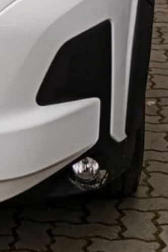

Io ti volevo rispondere dopo averci guardato, sempre che si veda bene quello che chiedi, e dovrei passare nel box nel we, ma il mio è di quest'anno, se non ho capito male è un 9.
Tieni anche conto che non ho ancora ancora provato ad accendere i fendinebbia, anche se ho già fatto caso che qualcosa mi si è acceso in curva e penso sia stato il faretto.
Sempre che tu stia parlando di questi.

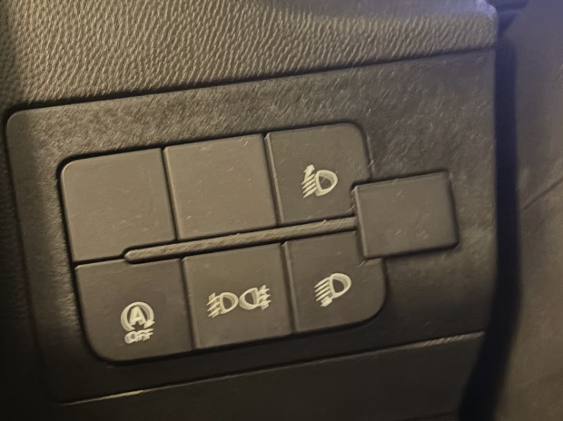

la mia pulsantiera è così

Grazie Giorgio, la pulsantiera è identica è tra il Ducato 8 e 9 ci sono differenze minime, alcune solamente esterne.
Se riesci a guardarci sarebbe una gran cosa, se il cavo prima della briglia che arriva al faretto è singolo.

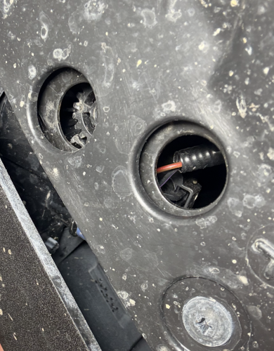

Alla fine sono passato stasera. Mi é arrivato l’allarme che la batteria era scarica. Domenica mattina ho lasciato il frigo acceso angry.
Se non altro ho scoperto che, col solo frigo, senza aprirlo ma senza integrazione del sole, la 100Ah ha resistito più di 4gg cheeky
Comunque, tornando al faretto, é tutto molto coperto ma da un foro si sente (e +/- si vede) che i fili sono due.
Se ti é sufficiente.

Grazie per la cortesia Giorgio, ma non è quello il cavo da controllare. Quello che hai postato è un pezzo di cavetto lungo circa mezzo metro che si collega al cablaggio dei fendinebbia.
Purtroppo per vedere lo spinotto bisogna togliere un faro oppure la protezione sotto al paraurti e lo spinotto è circa a metà tra il faro e il fendinebbia.
Mi rendo conto che è una richiesta indirizzata a chi ha già messo le mani, quindi non così semplice.

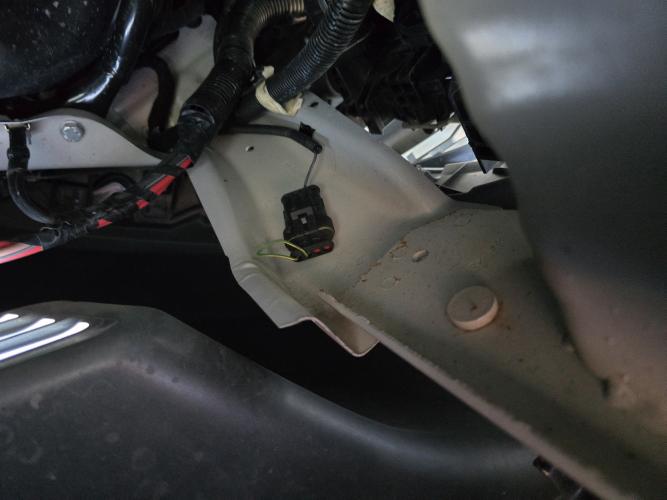

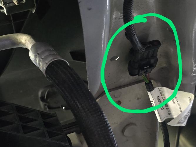

Se hai voglia di smontare una delle due carene inferiori (sono 5 viti taglio croce) e guardare in questa posizione, c'è uno spinotto a 4 pin che si attacca ad una briglia che va al faretto.
Bisogna capire se il tuo cavo è esattamente quello della foto e cioè con un solo filo.
Allego nuovamente la foto della zona dove guardare.

Se hai voglia di smontare una delle due carene inferiori (sono 5 viti taglio croce) e guardare in questa posizione, c'è uno spinotto a 4 pin che si attacca ad una briglia che va al faretto. Bisogna capire se il tuo cavo
è esattamente quello della foto e cioè con un solo filo. Allego nuovamente la foto della zona dove guardare. Grazie, quando passi da queste parti, mi sdebiterò. P.S. le lampadine Led H11, danno errore in centralina oppure hai messo una resistenza?
Non sono molto pratico, cosa dovrei smontare?
Riesco con camper al suolo?

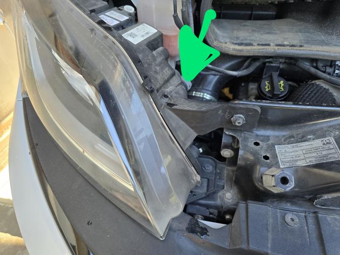

Allora, ho appena verificato a casa. Non c'è nulla da smontare.
Dovresti aprire il cofano dal faro destro dovresti vedere un piccolo corrugato che scende verso i fendinebbia.
Bisognerebbe verificare prima dello spinotto a metà altezza tra faro e fendinebbia quanti fili ci sono (dovrebbe essere un filo nero/verde).

Allora, ho appena verificato a casa. Non c'è nulla da smontare. Dovresti aprire il cofano dal faro destro dovresti vedere un piccolo corrugato che scende verso i fendinebbia. Bisognerebbe verificare prima dello spinotto
a metà altezza tra faro e fendinebbia quanti fili ci sono (dovrebbe essere un filo nero/verde). Se riesci a fare questa verifica, te ne sarei grato e alla prossima mi sdebiterò. Grazie un anticipo
Ok, così è anche più semplice. Sapere che ho i fari full led nativi cambia qualcosa?
