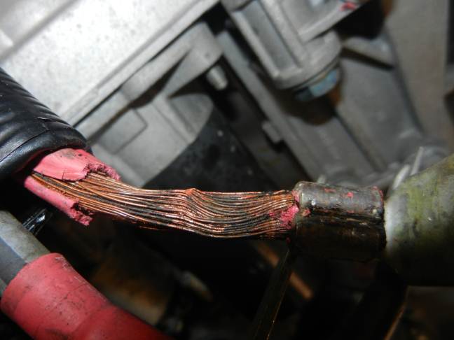

Azz..ricordo iperfettamente il tuo entusiasmo , mi fai spuntare le lacrime crying
Per  CONTINUARE VIAGGIO :
Cerca di utilizzare meno possibile accessori energeticamente dispendiosi , tipo : A/C ..Luci furgone ..Ventola cruscotto , etc
..se , non dovesse ancora funzionare tutto ( antenna / scalino / luce veranda e FRIGO ) , beh qui lo dico e qui lo nego : forza la centralina del frigo su gas e vai enlightened
..hai un Carthago laugh
Ps. i  " vecchi " post  ( non vero , recentissimi sono )  , non andrebbero letti dopo , ma prima , perché si dice : oggi a me ..domani a te surprisesad
Mar..cucciolowink

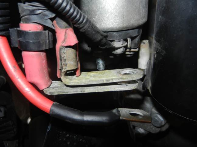

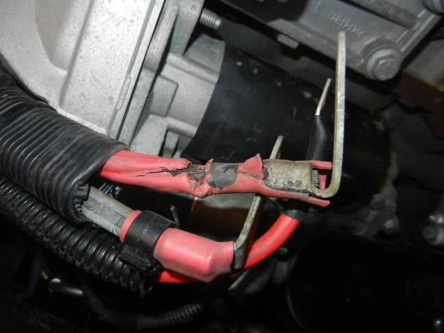

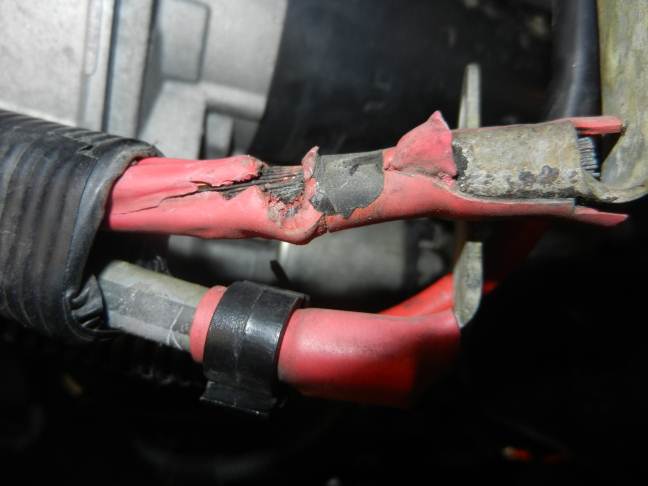

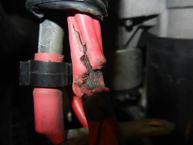

Gabriel ,
preso da altro , quasi me ne dimentico blush
Ma tu con 16 euro , lo vorresti " nuovo " e montato immagino , quel cavo ? surprise
Ovvio che sono quelli che andavano tirati via
Il nr. che appare in foto , certo che è il nr. di riferimento , che Marco e i suoi colleghi non riuscivano a trovare
..immagina se gli avessi fornito un nr. diverso , NUOVO crying
Mamma , i problemi vuole che Le si risolvano , mica il contrariolaugh
Adesso so pure cosa stai per dire .. il solito kaxxeggia...re  blush
Beh ..un po' di sana ironia aiuta a sopravviverelaugh
A proposito di sopravvivenza ( ADESSO NON SCHERZO )
Quel cavo ha procurato seri problemi , che non tutti sapete ( forse nessuno ) , sul forum ad esempio a qualcuno è costato caro lo " scherzetto " , fortunatamente senza danni alle persone , ma il mezzo ha avuto un principio di incendio angry

Gabriel , preso da altro , quasi me ne dimentico Ma tu con 16 euro , lo vorresti nuovo e montato immagino , quel cavo ? Ovvio che sono quelli che andavano tirati via Il nr. che appare in foto , certo che è il nr.
di riferimento , che Marco e i suoi colleghi non riuscivano a trovare ..immagina se gli avessi fornito un nr. diverso , NUOVO Mamma , i problemi vuole che Le si risolvano , mica il contrario Adesso so pure cosa stai per dire .. il solito kaxxeggia...re   Beh ..un po' di sana ironia aiuta a sopravvivere A proposito di sopravvivenza ( ADESSO NON SCHERZO ) Quel cavo ha procurato seri problemi , che non tutti sapete ( forse nessuno ) , sul forum ad esempio a qualcuno è costato caro lo scherzetto  , fortunatamente senza danni alle persone , ma il mezzo ha avuto un principio di incendio Mar..cucciolo
Oggi ho sentito Marco ( l'altro ) e gli ho chiesto di ordinarmi un cavo......
Meglio spendere qualche € in più e "sperare" di avere un cavo "buono".....
Nessuno ha risposto alla mia domanda..... di che sezione è il cavo originale....

Oggi ho sentito Marco ( l'altro ) e gli ho chiesto di ordinarmi un cavo...... Meglio spendere qualche € in più e sperare di avere un cavo buono..... Nessuno ha risposto alla mia domanda..... di che sezione è il cavo originale....
// Nessuno ha risposto alla mia domanda.... di che sezione è il cavo originale... //
A chi avevi chiesto ?
..mica  a me
Alternatore --> Motorino A. 11mm. ( non quadri )
Mot.Avv. --> Nodo B. 10mm. (non quadri )
Mar..cucciolowink

Tornando alla questione :
L'impianto elettrico di un camper ha diversi generatori , tra cui l'alternatore , a te il difetto lo restituisce in viaggio , se ho ben compreso , quindi è l'alternatore  ( FALSO )  , perché il più delle volte sono le informazioni che arrivano alla centralina ad essere falsate angry
..falsate da un impianto farlocco ( cavo ? )
In questo caso Carthago non c' entra direttamente , ma indirettamente essendo Lei la nostra garante ( ?! ) crying
Fai come ti ho suggerito , senza spargere la voce mi raccomando , perché in viaggio il frigo non dovrebbe andare a gas
Dimenticavo ...se non hai parallelo tra le batterie , quelle in cellula non si ricaricano in viaggio enlightened
Ovvio per chi lo sa laugh

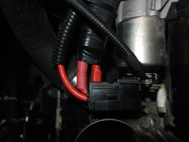

Inserito il 26/07/2015 alle: 16:48:12
X Marco ( ghira )
Oggi ho controllato se era possibile smontare e montare il cablaggio alt -.mot.avv-nodo batteria senza buca.
E' possibile.
Bisogna :
Smontare la protezione sotto il motore
Alzare il camper con le pneumatiche
Mettere sotto dei cric o mattoni per sicurezza
Sdraiarsi sotto fino a dietro al motore
Da li si vede l'alternatore
Togliere un connettore e subito dietro c'è il bullone che fissa il cavo che va al motorino.
Dal motorino al nodo batteria è facile.
NB: prima di fare qualsiasi cosa staccare la massa della batteria !

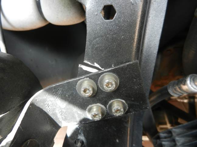

Ogni volta che apro il cofano salta fuori la sorpresa....
Dopo avere dovuto sostituire le due staffe a L mettendo dei bulloni seri adesso si è rotto il montante....ma vaff..ciulo
Sono fatti di pastafrolla....
Per non parlare dei parafanghi interni di plastica che ho già dovuto riparare per la seconda volta.... non ho fatto la foto....ho finito il rullino blush
