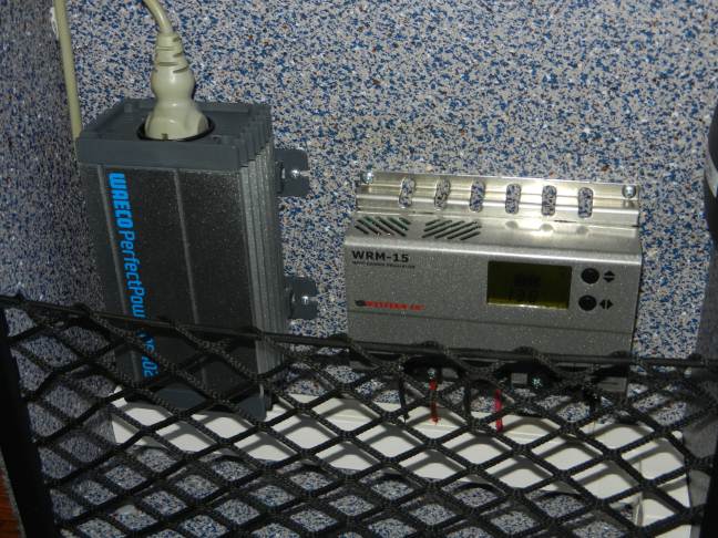

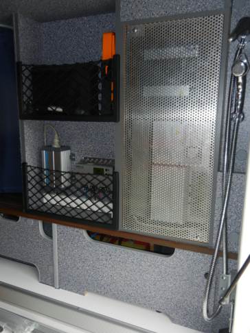

Ciao Marco,
Avendo il vano a sinistra pieno non sarà facile trovare un buon posto per il WRM.
Va messo comunque non troppo distante dalle batterie.
E' un peccato montare un MPPT e non sfruttare tutto il suo potenziale.
C'è la parete fissa davanti ai radiatori ma il regolatore sporgerebbe molto.....
Prova a vedere se trovi un posto dove potere fare un foro rettangolare preciso su qualche parete in legno e montare il WRM dall'interno facendolo sporgere pochi mm.
Niente fili in vista e nessuna sporgenza nel garage.... la parete potrebbe essere quella asportabile davanti alle batterie se c'è il posto ma dopo devi tenere i cavi un po' lunghi oppure mettere un connettore rapido a 6 poli.....
Oppure devi trovare il posto perfetto come hai fatto per il relè selezionatore....smiley

Quello che ho scritto prima non va bene .
Il WRM ha i fori laterali per smaltire calore e quella zona deve essere libera surprise

Inserito il 28/07/2015 alle: 10:21:55

Inserito il 28/07/2015 alle: 10:33:37
In risposta al messaggio di marcoghira del 28/07/2015 alle 10:21:55
Gabriel alla fine credo che lo metterò esattamente dove l'hai installato tu, ... FORSE NO..mentre scrivo mi viene in mente di non fossilizzarsi al lato dx, verificare la fattibilità del montaggio sull'altro lato ( dopo l'armadio del letto ), se riuscissi a trovare un posticino dove non rompe le ..... sarebbe a 1,5 mt di distanza, che ne pensi? Marco
Come fai che li hai l'inverter e se non ricordo male prende tutto il vano..
1,6 metri non sono catastrofici se metti cavi del 6 mm2 ma se trovi un posto più vicino è meglio...

Inserito il 28/07/2015 alle: 10:54:56
In risposta al messaggio di Topolone del 28/07/2015 alle 10:33:37
alla fine credo che lo metterò esattamente dove l'hai installato tu Come fai che li hai l'inverter e se non ricordo male prende tutto il vano.. 1,6 metri non sono catastrofici se metti cavi del 6 mm2 ma se trovi un posto più vicino è meglio...
Sotto l'inverter ci sono 20-25 cm dove io tengo un po di scatolette varie.

Inserito il 28/07/2015 alle: 11:43:47
In risposta al messaggio di marcoghira del 28/07/2015 alle 10:54:56
Sotto l'inverter ci sono 20-25 cm dove io tengo un po di scatolette varie. Marco
L'ingombro in altezza del WRM15 è di 13,4 cm....
Ti rimangono ancora minimo 3 cm per parte e a mio avviso bastano in quanto il regolatore non scalda quasi niente. Quelli classici scaldano molto di più dovendo abbattere la tensione smaltendo la potenza in eccesso in calore.
