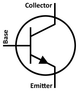

Guarda bene da vicino la tua centralina nell'angolo sopra a destra e vedrai che i simboli delle batterie sono 3 e si accendono a coppia e ognuna delle coppie ha un simbolo diverso in mezzo....come detto una ha il simbolo di un transistore l'altro la lettera G
il simbolo del transistore è questo
