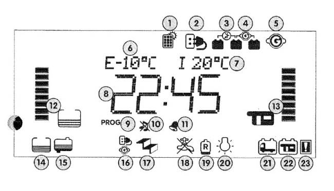

Ricordo di averlo sfogliato quando ho preso il mezzo e di averlo trovato "insufficiente".
tuttavia una ripassata ai simboli della centralina mi avrebbe evitato domande inutili.

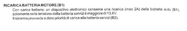

Il regolatore del mio pannello solare NON passa dalla centralina CBE. La marca, infatti, è INOVTEC.
A questo punto mi viene da pensare che essendo un impianto a sé stante, il parallelatore entri in funzione, quando in libera, solo perché sente carica la BS ma senza chiedersi quale sia la fonte. Corretto?
Topolone
Topolone
19/12/2006 12096
Inserito il 30/07/2015 alle: 10:43:55
In risposta al messaggio di mimmo69 del 30/07/2015 alle 00:57:35
Il regolatore del mio pannello solare NON passa dalla centralina CBE. La marca, infatti, è INOVTEC. A questo punto mi viene da pensare che essendo un impianto a sé stante, il parallelatore entri in funzione, quando in libera, solo perché sente carica la BS ma senza chiedersi quale sia la fonte. Corretto?
Corretto ma non chiamarlo parallelatore anche se molti impropriamente lo chiamano cosi.
Si chiama dispositivo di ricarica BM ed è un circuito che manda un po di corrente ( 2 o 4 Ampere ) ogni volta che la BS supera i 13,4V indipendentemente da chi ha caricato la BS ( pannello solare, Efoy, Generatore, Carica batteria....)
Il parallelatore è il relè che mette in parallelo la BS e la BM quando si viaggia.
Sono due cose totalmente diverse.

Corretto ma non chiamarlo parallelatore anche se molti impropriamente lo chiamano cosi. Si chiama dispositivo di ricarica BM ed è un circuito che manda un po di corrente ( 2 o 4 Ampere ) ogni volta che la BS supera i 13,4V
indipendentemente da chi ha caricato la BS ( pannello solare, Efoy, Generatore, Carica batteria....) Il parallelatore è il relè che mette in parallelo la BS e la BM quando si viaggia. Sono due cose totalmente diverse.
Ma sul manuale non c'è scritto !!! laugh

In risposta al messaggio di mimmo69 del 30/07/2015 alle 18:12:02
Certo che c'è scritto...sul manuale della CBE
Topolone
Topolone
19/12/2006 12096
Inserito il 30/07/2015 alle: 19:05:15
Diciamo che non è scritto esattamente cosi in quanto non sanno neanche loro come funzionano i loro dispostivi .....wink
Scrivono con caricabatteria inserito ma il dispositivo funziona anche se il caricabatteria non è attivo....
Poi c'è forse anche un errore nella corrente di ricarica che potrebbe essere di 4 ampere ma su questo non ci metto la mano sul fuoco ....

Ciao a tutti e scusate se mi intrometto,
perché sul pannello CBE c'è il simbolo del pannello solare? È una predisposizione? Sopra il Frigo ho trovato un mazzo di cavi tra cui c'è un cavo di grossa sezione che termina li, lo stesso cavo l'ho trovato nell'armadio dove c'è la vaschetta dell'alde (sopra la tele)....
In realtà non ho ben capito che razza di giro faccia sto' cavo e se sia necessario un regolatore di carica oppure si possono attaccare i pannelli solari direttamente alla centralina della CBE....
Grazie a chi avrà voglia e pazienza di spiegarmilaugh
Willy
Willy
Topolone
Topolone
19/12/2006 12096
Inserito il 02/08/2015 alle: 08:21:20
In risposta al messaggio di Willy1973 del 01/08/2015 alle 19:49:54
Ciao a tutti e scusate se mi intrometto, perché sul pannello CBE c'è il simbolo del pannello solare? È una predisposizione? Sopra il Frigo ho trovato un mazzo di cavi tra cui c'è un cavo di grossa sezione che termina
li, lo stesso cavo l'ho trovato nell'armadio dove c'è la vaschetta dell'alde (sopra la tele).... In realtà non ho ben capito che razza di giro faccia sto' cavo e se sia necessario un regolatore di carica oppure si possono attaccare i pannelli solari direttamente alla centralina della CBE.... Grazie a chi avrà voglia e pazienza di spiegarmi Willy Willy
No.
Quel logo del pannello credo serva solo a segnalare che il pannello carica e funziona solo in abbinamento al regolatore della CBE che ha un'uscita dedicata.
