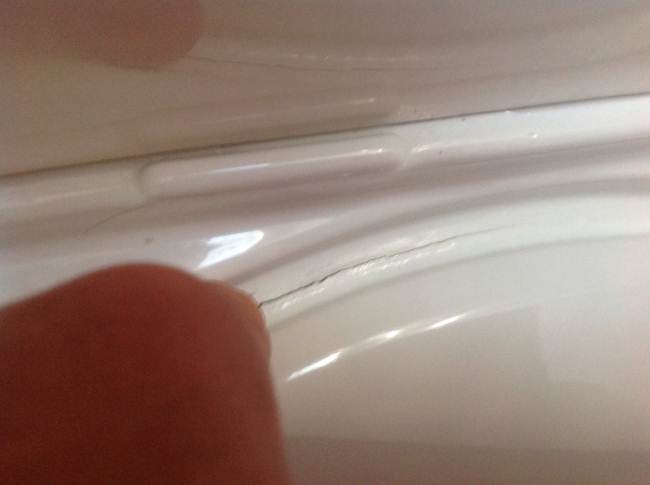

Ciao Paolo ,
se non ti spiace riprendiamo il discorso da qui :
//  la parte Piana del piatto è perfetta e si capisce che appoggia bene a terra senza punti vuoti che possano procurare flessioni, la rottura si è verificata nella scanalatura che collega i 2 scarichi , la quale fa anche da guida alla chiusura metacrilata del box doccia  //
Ritengo che il problema sia abbastanza grave e subdolo se vogliamo , in quanto la spaccatura non sempre è visibile , almeno non da subito , dipende in quale punto è e quanto grande è , se presa in tempo si possono scongiurare problemi più gravi
Come promesso , oggi mi sono armato di buona volontà , di lampada e lente d'ingrandimento e udite udite ho trovato una crepa di circa un centimetro proprio all'interno della guida da te indicata , in prossimità del chiusino vicino alla tazza angry
Fortunatamente la crepa è piccola e pressoché invisibile a occhio nudo , quel chiusino è quello che scarica meno acqua rispetto all'altro , posizionato a valle della pendenza , quindi diciamo che il danno c'è , ma non vedo la necessità di intervenire con la sostituzione del piatto doccia , costi a parte mi sembra un intervento troppo invasivo , che non farei mai , se non costretto
Adesso ti chiedo se per caso hai delle foto del tuo piatto doccia , per confrontare il danno , sia come entità che come posizione
Mar..cucciolowink

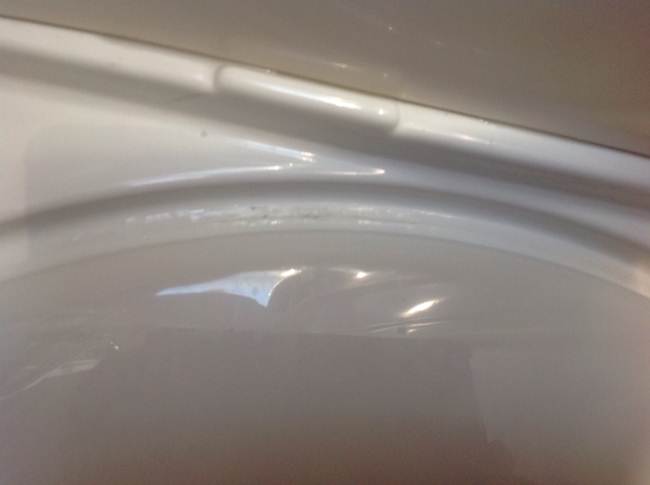

paolo 61
paolo 61
13/07/2007 11698
Inserito il 31/08/2015 alle: 21:43:58
Ecco le foto, la prima si vede veramente poco , mentre nella seconda , con un dito ho forzato e si vede molto meglio

In risposta al messaggio di paolo 61 del 31/08/2015 alle 21:43:58
Ecco le foto, la prima si vede veramente poco , mentre nella seconda , con un dito ho forzato e si vede molto meglio paolo
Azz...efficientissimo yes
Mi spiace davvero , per questo danno , vuole Dio che te lo cambino immediatamente , spero sad
..la crepa di cui parlo io è in senso obliquo rispetto alla tua e di gran lunga più piccola , credo spero di poterla bloccare in tempo , domani se posso e se si vede , faccio anch'io un paio di foto , per gli altri amici che magari hanno lo stesso problema e non si accorgono di nulla ...grazie

paolo 61
paolo 61
13/07/2007 11698
Inserito il 31/08/2015 alle: 22:09:53
L'egr in fase di decelerazione ed accelerazione, normalmente è chiusa, quindi non credo che si possa migliorare il freno motore che nei diesel moderni, a causa della loro struttura, è pressoché inesistente.....
x Marco , spero anche io che non mi facciano storie, oggi ho telefonato ed ho l'appuntamento sabato mattina per aprire la pratica
paolo
