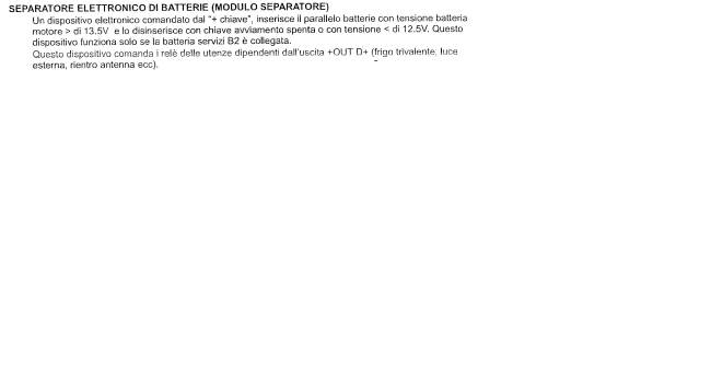

 // E' l'alternatore la causa? //
Ciao ,
la centralina Cbe , sui nostri mezzi lavora correttamente con una tensione superiore a 13,6V.  in tal caso autorizza il parallelo fra Bm e Bs
Verosimilmente nel momento in cui la meccanica richiede correnti importanti , come nel caso della ventola di raffreddamento e che tra l'altro possiede ben tre velocità , alla cellula , quindi alla centralina non arriva la tensione necessaria , a quel punto scollega le batterie servizi , da quel momento in poi , non funzioneranno altri accessori , come il frigo , l'antenna satellitare , lo scalino , la luce veranda , etc
Non ritengo comunque che sia da imputare all'alternatore il malfunzionamento , essendo questo da ben 2 Kw
Consiglio : prova a misurare le tensioni prima/dopo accensione ventola e/o altri utilizzatori sulla meccanica ( luci ; ventilazione ; tergivetro ; A/C ; etc. )

La risposta è nel manuale della centraline CBE

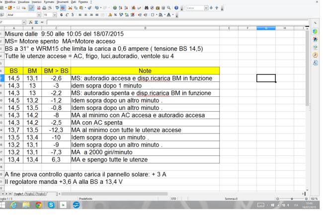

In teoria la tensione alla BM e dunque al parallelatore non deve scendere sotto i 12,5 V con il veicolo in moto neanche sotto carico .
Secondo me hai la BM che sta arrivando purtroppo alla fine della sua vita....
Queste sono delle misure fatte abbastanza recentemente e come puoi vedere la tensione della BM non è mai scesa sotto i 13 V.
