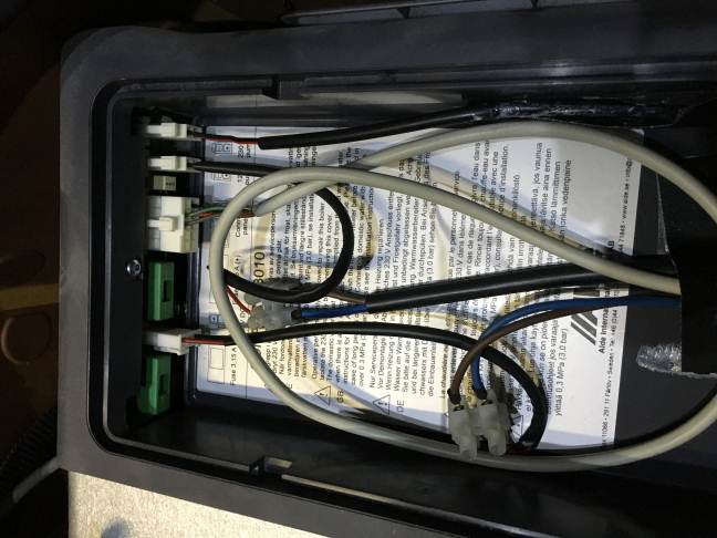

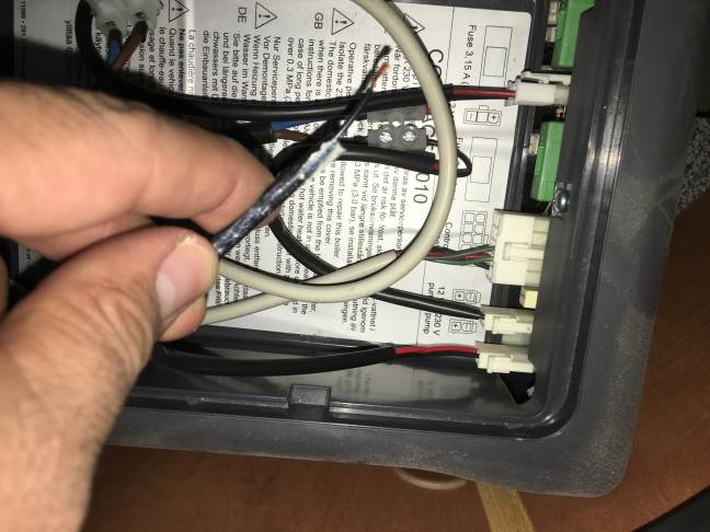

HQuesta è la morsettiera sulla stufa  dall'alto in basso abbiamo:
cavo 220V pump  staccato e isolato
cavi 12V pump collegato
cavi per pannello comando
 cavo per fusibile
Lato esterno è uguale a tutti gli altri, bocchettone dove esce aria ALDE e cavo per collegare la 220V

@maxbon il cavo si ferma lì, non va da nessuna parte. Lo hanno fissato con nastro al telaio ALDE. Credo, ma verificherò, che abbia solo una pompa a 12.

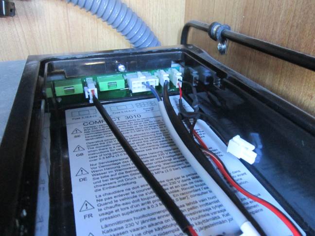

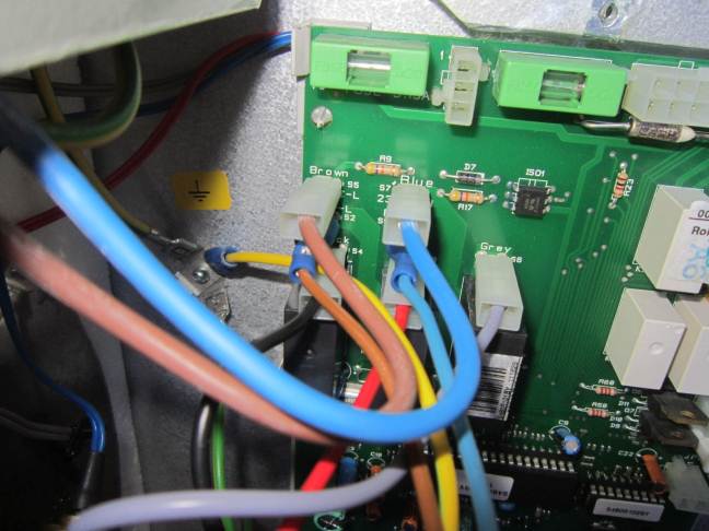

Riguardando delle foto fatte durante il montaggio della pompa 220 ho la conferma di quello che ricordavo,il connettore della pompa 220 deve essere in parallelo a quella  a 12v,se non è collegata quella a 220v
ti allego foto a lavoro fatto puoi vedere il connettore che va alla pompa 220 e l'originale che rimane libero ,dovesse guastarsi la pompa 220 basta scambiare i connettori e tutto ritorna come prima

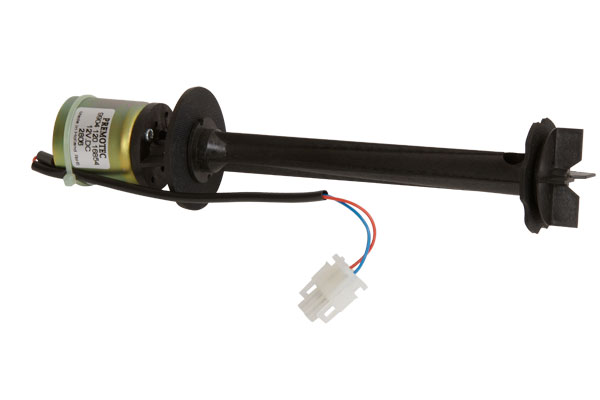

La pompa a 12 V è come questa e si trova nella vaschetta di compensazione .
Se hai il Webasto dovresti avere anche una pompetta di pre riscaldamento motore vicino all'Alde ma sul circuito del Webasto che come detto è indipendente dall'Alde.

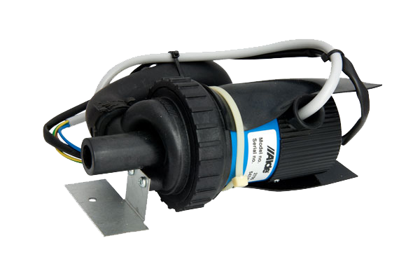

La pompa a 220 è simile a questa sotto
E' facile vedere se è presente o meno....

Sono sicuro di quello che ho fatto sul mio seguendo le indicazioni delle istruzioni,staccato lo spinotto originale dal connettore pompa 220 dal quale esce semplicemente il segnale di attivazione in 12 volt della pompa 220 alimentata da altre connessione sotto il carter di plastica nera,vedi foto
quando non è presente la pompa 220 quel segnale a 12 alimenta la pompa a 12 parallelamente all'altra uscita che nel caso che il camper non sia collegato alla rete èdisattivata ,spero di essere riuscito a spiegarmi
maxbon
maxbon
Inserito il 18/11/2015 alle: 08:51:59
Volevo dire nel caso sia collegato al 220 l'uscita pompa 12 v è disattivata
prova vedrai che ritorna tutto a posto
