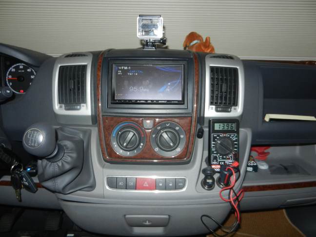

Inserito il 03/12/2015 alle: 11:12:58
In risposta al messaggio di Topolone del 03/12/2015 alle 10:57:42
Sei sicuro di avere sempre 14,4 V alla BM. Ho notato che appena acceso ho anch'io 14,2 V senza nessun cavo aggiuntivo . Peccato che dopo pochi minuti la tensione scende . In estate poi la perdita di tensione è maggiore.
Ho già riportato valori misurati ad intervalli regolari e con giri motore variabili. Mi sono fatto l'estate con il tester attaccato. La cosa buffa è che non sono riuscito a capire la logica di queste variazioni come se ci fosse l'intervento di qualcosa di esterno che potrebbe essere la centralina  del body computer Fiat.
Ho letto anche l'altro topic tuo (quello in cui ti perdi mezzo volt) tant'è che ho ordinato (mi arriva oggi) un tester da accendisigari (tanto pubblicizzato dal tuo degno compare laugh).
Non sono SICURO di avere sempre quel valore. Di certo ce l'ho all'accensione e per lungo tempo dopo (intendo dire anche 10...20...30 minuti) tenendo tutto spento (a parte le luci diurne)
Quando ho ritirati il mezzo ho percorso 65 km in 1 ora e all'arrivo in rimessaggio il tester segnava 14.1
​In ogni caso potrò monitorare meglio con l'accrocchio e il lungo ponte dell'immacolata. Farò anche monitorare il valore di carica della BS dal comandante in capo durante il viaggio e potrò dirvi meglio.
​Certo è che se fosse come dici tu (body computer) allora non c'entrerebbe niente l'ipotetico cavo sottodimensionato.
​Se invece con il mio cavo aggiunto dovessi rilevare una tensione....come dire.... come la vogliamo noi, allora non è il BC perchè immagino tu intenda dire che quello "regolerebbe" la tensione erogata dall'alternatore, e quindi il mio cavo aggiunto si potrebbe rimuovere.
​Il conce mi dice di averlo tenuto acceso a lungo senza notare cadute, tester collegato.
Però era fermo..... non camminava..... a folle......... potrebbe essere IL CAMBIO hahahahahahahaha

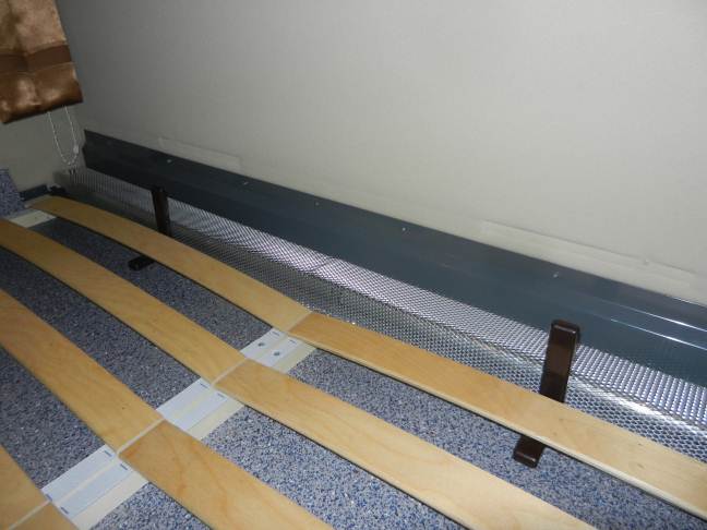

Inserito il 03/12/2015 alle: 12:53:16
Guarda qui che lavoro da boutique.
Ho speso un miliardo per quella griglia di alluminio ma il risultato è ottimo e il peso quasi trascurabile.
PS: devo ancora ricoprire la zona dove il legno ha premuto sulla moquette....volevo farlo con un listello di legno ma non va bene in quanto tenuto solo dalle due viti esistenti si imbarca.... fare altri fori nella parete ....non ci penso neanche  e neanche incollarlo .....questa sera ci metto una piattina d'alluminio

Inserito il 03/12/2015 alle: 13:39:03
In risposta al messaggio di Topolone del 03/12/2015 alle 12:53:16
Guarda qui che lavoro da boutique. Ho speso un miliardo per quella griglia di alluminio ma il risultato è ottimo e il peso quasi trascurabile. PS: devo ancora ricoprire la zona dove il legno ha premuto sulla moquette....volevo
Potresti usare del velcro adesivo messo sul profilo grigio scuro e sul pannello che metterai potresti rafforzare la tenuta della colla del velcro con delle graffette ,io l'ho usato spesso con risultati buoni per me.

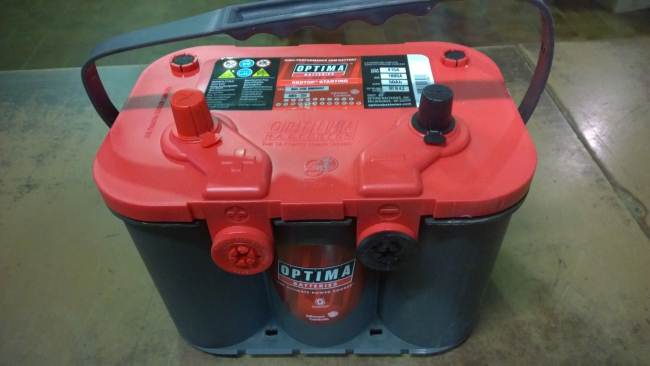

E' QUESTA???
informazioni tecniche
Voltaggio12
Riserva di capacita (min)100
Capacita (C/20) (Ah)50
Interni Resistenza (ohm)0,003
Lunghezza (mm)254
Larghezza (mm)172
Altezza (mm)200
Peso minimo (kg)17,2
CCA EN -18°815
CCA EN 0°1000
Mar tipo poloDual SAE & GM
BCI Gruppo34/78
Codice8004-250
Simon722

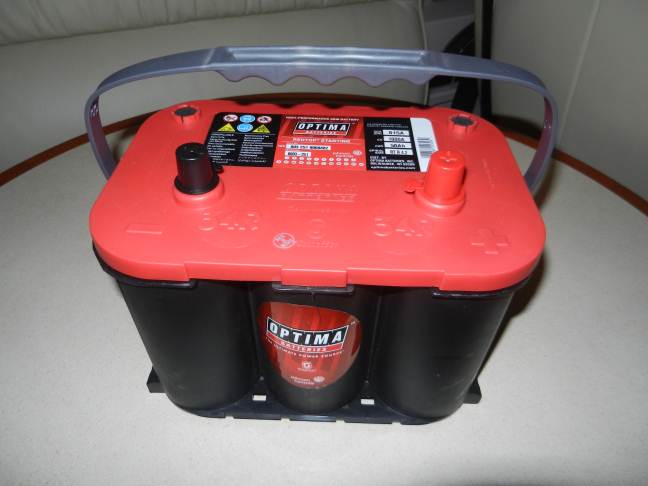

In risposta al messaggio di Simon 722 del 03/12/2015 alle 13:47:52
E' QUESTA??? informazioni tecniche Voltaggio12 Riserva di capacita (min)100 Capacita (C/20) (Ah)50 Interni Resistenza (ohm)0,003 Lunghezza (mm)254 Larghezza (mm)172 Altezza (mm)200 Peso minimo (kg)17,2 CCA EN -18°815 CCA EN 0°1000 Mar tipo poloDual SAE & GM BCI Gruppo34/78 Codice8004-250 Simon722
Si Simon dovrebbe essere quella.
E' l'Optima Red Top RT R 4.2   dove la R sta per polo positivo a destra .
Attenzione che non è sostituibile con la Fiamm senza adattatore in quanto se vuoi tenere la piastra fusibile originale devi aggiungere una prolunga fatta da un morsetto, una piastra e un finto polo.

Inserito il 03/12/2015 alle: 14:50:46
No Simon non è quella della foto, che non avevo visto prima, ma quella senza i poli laterali.
Modello RT R 4.2
