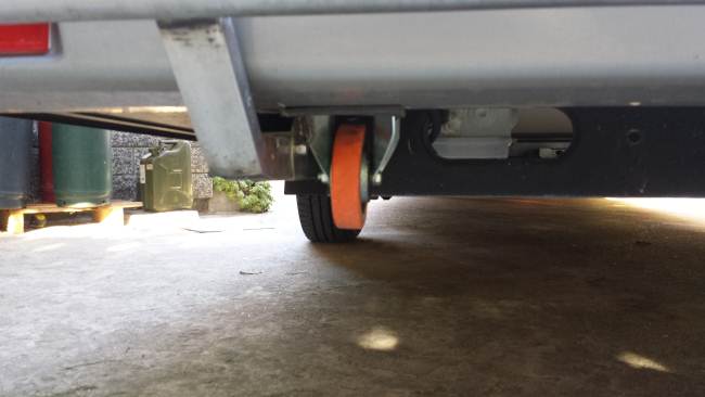

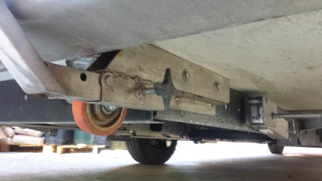

RUOTINE POSTERIORI SALVA PARAURTI
LE RUOTE SUPPORTANO 400 Kg.L'UNA SONO IN GHISA CON DOPPIO CUSCINETTO E SONO RIVESTITE IN GOMMA
spero vi piacciano

Ciao Alfio, dalla foto non riesco a capire bene come sono fissate le ruotine, le hai imbullonate direttamente sul fondo del garage?
Un'altra curiosita', quando toccano cosa succede? Rifai la manovra in diagonale o semplicemente rinunci?

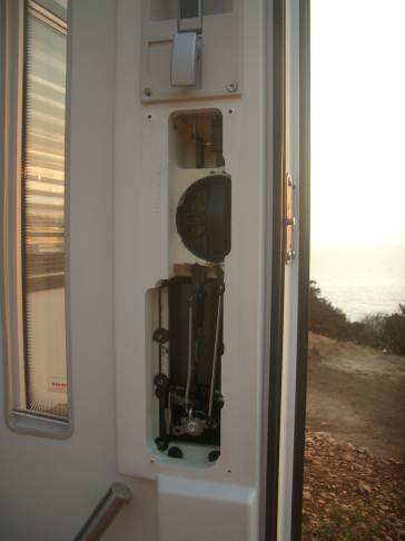

Ho la serratura (il cilindretto) della porta cellula che fa i capricci e vorrei capire se la colpa è sua o di qualche leva da esso comandata. Ricordo che qualche tempo fa qualcuno postò le foto su cosa smontare per accedere all'interno porta.
Chi era?

Ciao Willy ti confermo che ho toccato parecchie volte  il mh si appoggia e si alza rulla sulle routine non sulcede  nulla  perché sono attaccate al telaio, logicamente devi essere molto delicato  e appoggiare piano REGGONO  FATTA PROVA  anche con un cric professionale alzando solo una non torce il telaio

Grazie mille delle foto,
sembrano quelle ruotine da carelli professionali da supermercato, che circonferenza hanno?

Sono ruote da carico si usano nelle officine specializzate per carrelli  con carico elevato  ,4 ruote equivale a un carico da 16 q. Praticamente un bancale epal carico smiley

Basta togliere i due pannelli di copertura .
2 x 4 viti.  Viti Torx se non vado errato.

Non capisco dalla foto ove sono attaccate, se al pavimento o al longherone?. Come le hai fissate? Sai dove si possono acquistare?

Scusa Gabriel, non sono al camper adesso, ma a quali pannelli ti riferisci? io non ricordo di aver visto viti (torx o no che siamo).

Sotto i tappi ovviamente.

Abbiamo porte diverse.
Tuttavia cercherò dei "tappi".wink
