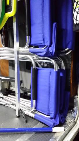

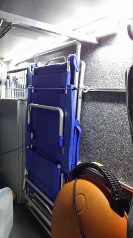

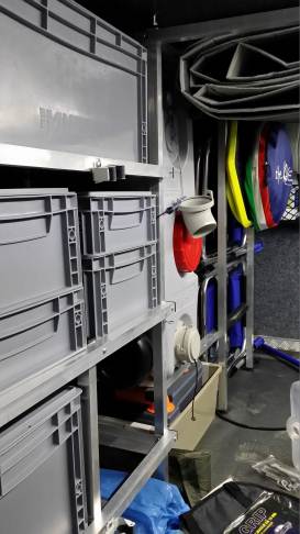

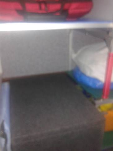

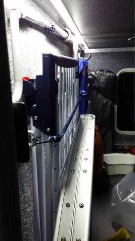

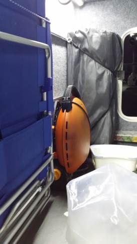

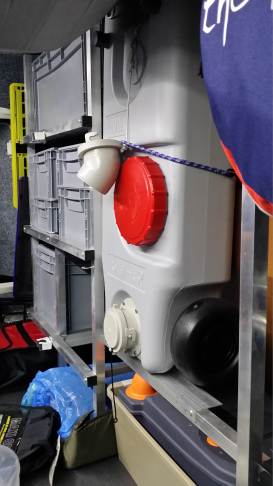

Eccomi. Intanto 2 cose:
1 - mi sento misero in confronto ai lavori di Simon che ha ora più che mai la mia "stima fratello!!!"
2 - mi scuso per le foto fatte troppo ravvicinate ma sono passato apposta dal garage e se non tiro fuori il mezzo non posso aprire bene lo sportello grande.
In ogni caso, la struttura è realizzata con dei pali quadri di alluminio. Quelli verticali hanno un tappo filettato che ospita un piede regolabile che, poi, svitato, manda in pressione tra pavimento e tetto. Quelli orizzontali sono fissati a quelli verticali per mezzo di viti o perni passanti a seconda della necessità.
Lungo la parete confine-cellula ho realizzato la struttura. Di seguito potete vedere (in fondo, lato sx del mezzo - sportello piccolo) lo scaffale con le cassette grigie che contengono tutto quello che Topolone smonta dal suo mezzo. Accanto, una barra orizzontale sostiene la roller tank sotto la quale è alloggiata una vaschetta che contiene la seconda C260 e infine una.... "spalliera" dietro la quale sono incastrate 2 sedie/sdraio pieghevoli ad ombrello e 4 sedie regista. Così anche quando mi fermo "alo volo" e mi serve una sedia per bere una birra e rilassarmi, non faccio altro che aprire e tirarne fuori una o due a seconda.
Le seguenti 3 foto, mostrano:

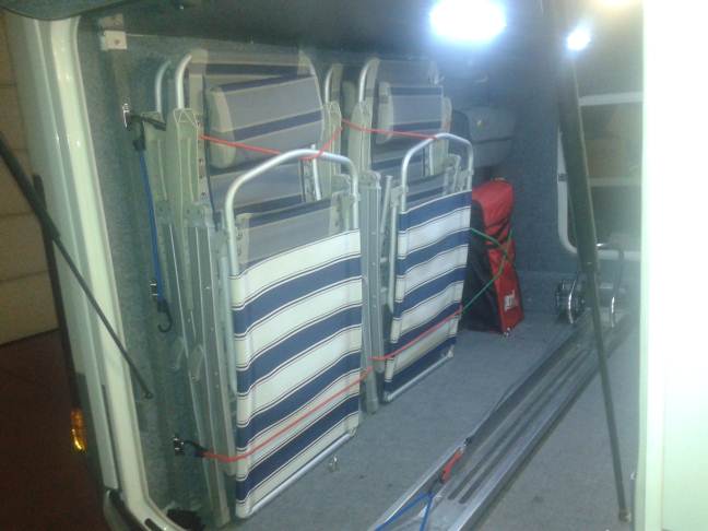

Dalla parte opposta, parete di coda, all'acquisto era già presente il feltro e 6 asole. Ho sostituito le asole e sfruttato i fori per posizionare 2 binari piccoli di alluminio ai quali ho applicato dei golfari piccoli che sposto all'occorrenza e che, grazie a dei tiranti, reggono stendino, tavolo, BBQ, 2 sedie sdraio pieghevoli (per i bambini e il loro relax sotto la veranda).
In alto un tubo idraulico attaccato con delle fascette alle viti già presenti sotto il profilo di ferro, mantiene il bastone per il tendalino e varie ed eventuali incastrate in ogni dove.
Non ricordo di aver forato nulla.
Se servono ulteriori dettagli, sono qui.
Scusate il disordine, ma tornato dalla montagna ho parcheggiato e spento.
FINE
EDIT: dimenticavo... nella prima foto del secondo gruppo, guardando in alto vedete un palo posto in alto e in orizzontale dove sono state appese le tute da sci ad asciugare ;)

Mimmo, grazie mille delle info e delle foto.
Domande:
1) Mi puoi dare qualche misura della scaffalatura delle scatole grigie?
2) Dove hai trovato le scatole?
Io ho trovato questo sito, ma ha sempre dei costi un po' alti
http://www.abenteuer-caravan.de...
Quanto hai speso per una cosa del genere?

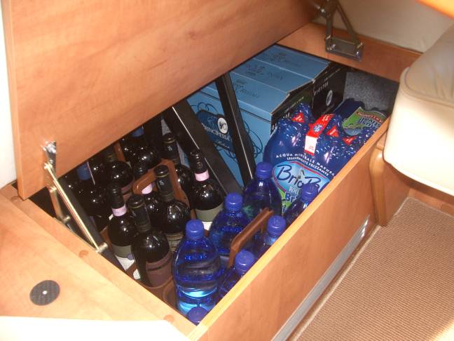

mi fa specie,proprio te,grande estimatore, non me lo sarei aspettato,di quale cantina parli,quella è una sauna,
quel vino messo nella sotto panca ,al calduccio dell'Alde,
 sei giustificato,perchè è una vecchia foto,vedo,c'è ancora il totem delle cinture,
ora a quel calduccio ci hai messo l'Efoy,

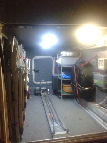

Allego qualche altra foto del garage
sulla dx ho fatto uno scaffaletto in alluminio per mettere un po di ordine
cassetta per lil secondo serbatoio wc
gruppo inverter con relativo differenziale e gestione batterie
quì è anche collegatoa l'alimentazione del vericello
