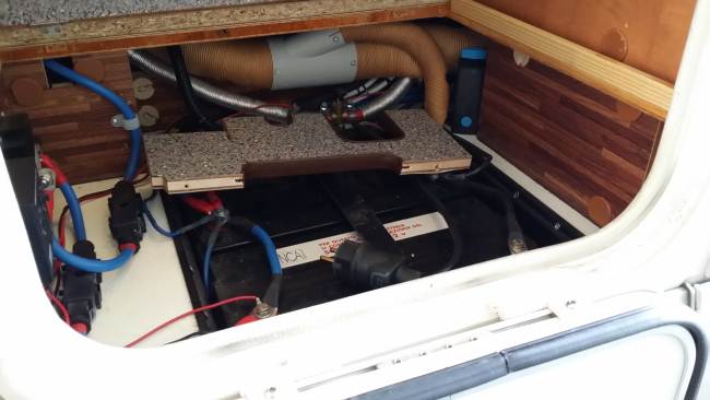

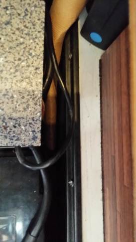

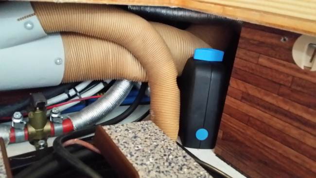

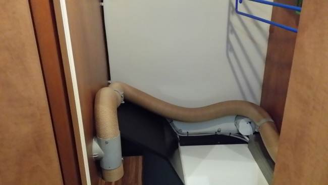

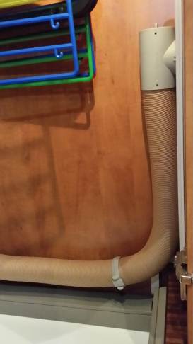

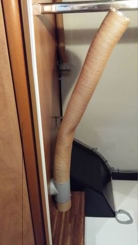

Eccomi. Lavoro eseguito. Come dicevo nel precedente post, ho eliminato la serpentina che gira intorno ai letti gemelli, a mio avviso totalmente inutile, e recuperato quell'aria calda a favore dell'intera zona letto posteriore. Ovviamente la prova sul campo dirà se è stata una buona idea, al momento mi baso su ciò che la sensazione e i termometri dicono.
Di seguito l'esecuzione:
Scollegato il tubo originale dalla bocchetta che da nel bagno e "andava" alla serpentina, e posizionato nuovo tubo e nuova bocchetta sulla scala dei letti gemelli.
Posto le foto di seguito in quanto ritengo non necessitino di ulteriori chiarimenti:
Già che ero con le mani in pasta e sfruttando un pezzo del tubo tolto dai letti gemelli (che, devo dire, tra l'altro, era ricettacolo di polvere, mentre così si può pulire meglio..) ho approfittato per togliere la bocchetta della botola piccola sotto il tavolo (la stessa che ho utilizzato per i letti gemelli) e posizionare un collettore con uscita a Y che porti aria calda alle batterie e alla valvola di sicurezza del boiler truma di cui parlavamo qualche giorno fa:
Resta solo da dare una verniciata grigio metallizzato alla nuova bocchetta sulla scala dei gemelli per uniformare il tutto.
La quantità d'aria che da essa esce, a mio avviso è oltre le mie aspettative. Solo una cosa va detta, che visto il giro che fa il tubo aggiunto (sono ca. 2 mt in più) inizialmente è fredda e va in temperatura più tardi dell'altra. Ritengo, tuttavia, sia un problema iniziale. Una volta che il camper è a regime, assolverà al suo compito.
Saprò dirvelo post next we in tour.
