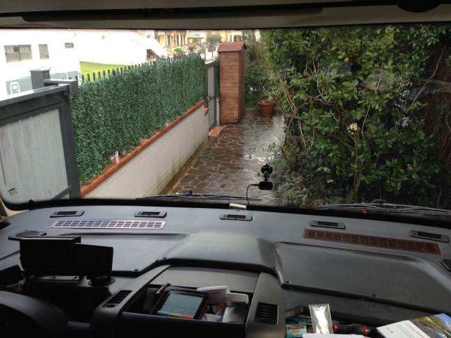

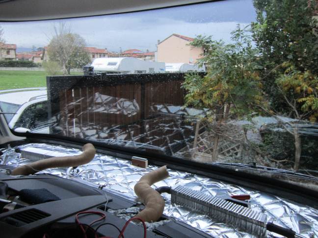

Ciao Gabriel
neppure il Frankia era predisposto per i radiatori,per fortuna ho trovato abbastanza spazio per metterli,per il risultato estetico mi sono accontentato
per re adesso ho trovato questa più tardi inserirò un'altra foto
Secondo me 80 w fanno ben poco,considera che i convettori che ho inserito sulla carta sarebbero più di 800 w e se è veramente freddo, -20,occorre la copertura esternaCiao

Ciao Gabril
penso,per quello che riesco a capire dalle foto ,che sicuramente potresti fare una cosa simile alla mia.
Quanto è alta la canalizzazione ?dovrebbe essere almeno quanto l'altezza dei convettori,6,5cm ,se poi questa canalizzazione è morbida si potrebbe adattare sopra al tubo da 22 mm che faresti passare direttamente sul piano come ho fatto io,il piano davanti al cruscotto mi sembra di capire sia in vetro resina ma è già coibentato oppure no?
Altrimenti potresti avere due soluzioni,per me:
-passare dal vano motore,come fa Laika,ma non mi piace
-oppure fare andata e ritorno dalla stessa parte
se ti posso dare un consiglio metti più convettori possibili che non è mai troppo visto anche il fatto di non lavorare in modo ottimale,montali in verticale come nelle prime foto non come in questa sopra è direttamente sotto le griglie ,rendono meglio.

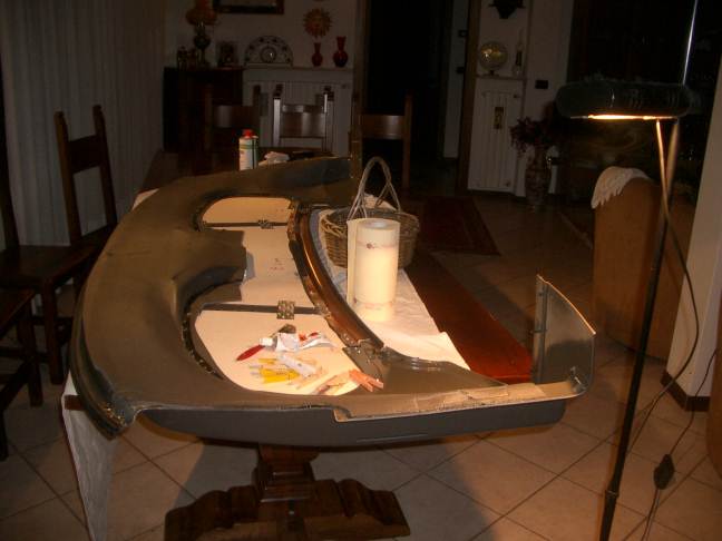

Inserito il 20/02/2016 alle: 09:35:21
Buon giorno
questo è il sovracruscotto ,il colore delle griglie non mi piaceva ma poi mi ci sono assuefatto,comunque ho già la vernice grigia per quando vorrò cambiare il colore
Per chi può interessare come fa Laika quello sotto dovrebbe essere un Ecovip
