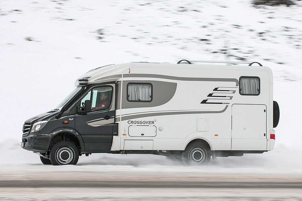

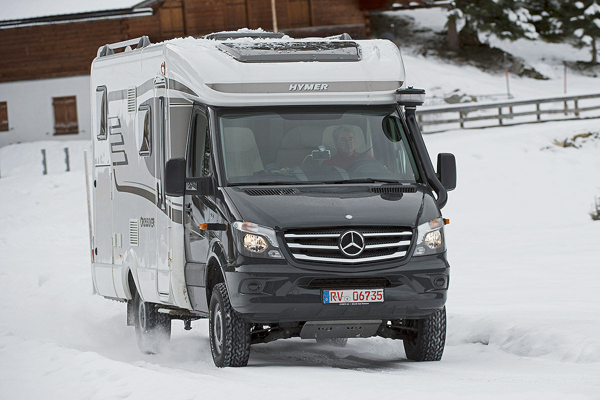

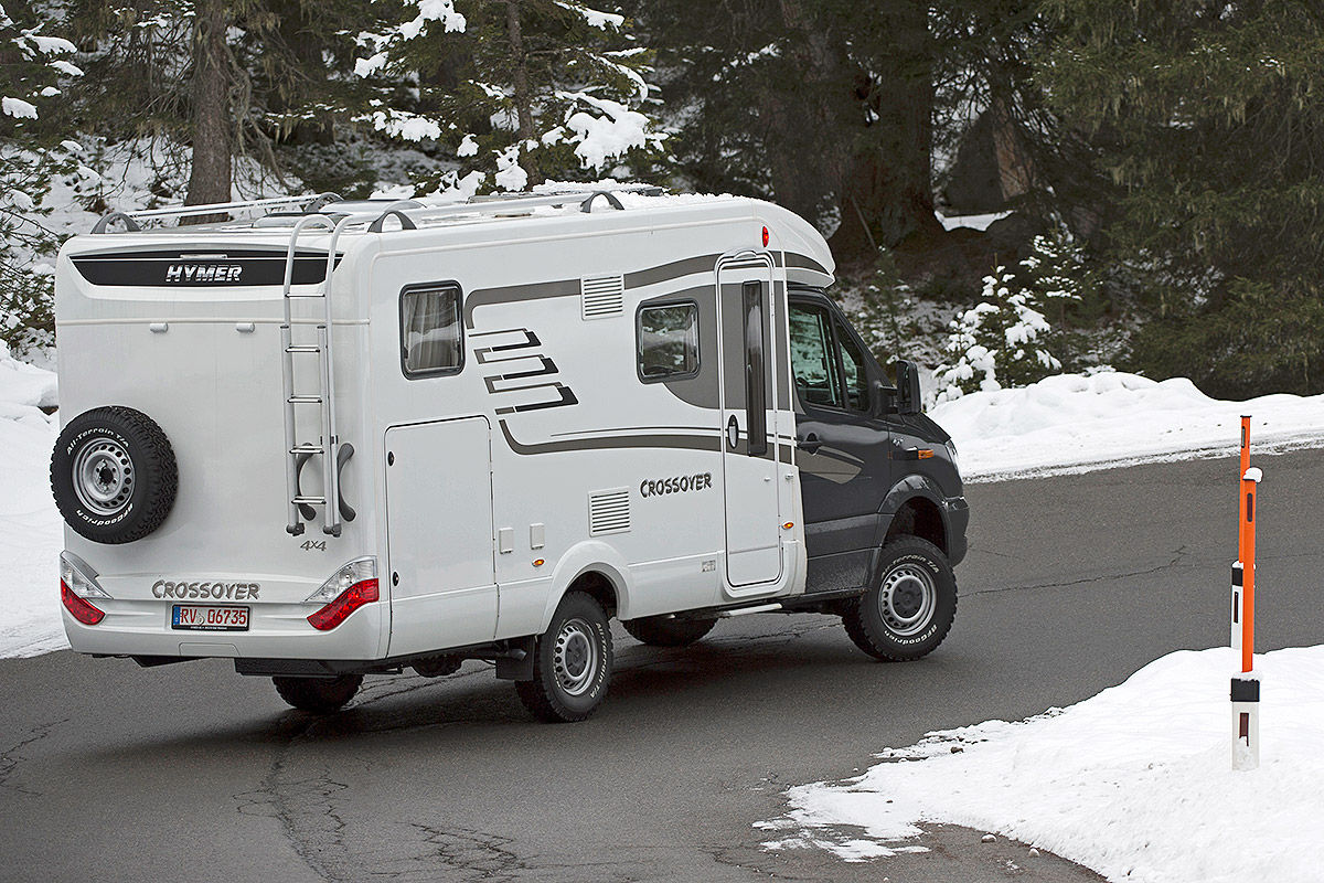

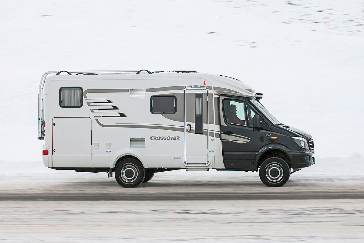

Ho trovato un servizio con un bel po di belle foto del mio atteso camper! http://www.autobild.de/artikel/mercedes-sprinter-4x4-hymer-ml-t-580-fahrbericht-5591199.html sono felice perchè ero preoccupato dello sbalzo lunghetto, ma dalle foto mi sembra che sia sufficentemente alto da terra per non rischiare di toccare salendo per esempio sulla rampa di un traghetto.[:)] Sarà che è un po altino, ma a vederlo non sembra proprio un 7 metri [:0] __________________ Tommaso IZ4DJI www.iz4dji.it

quote:Risposta al messaggio di IZ4DJI inserito in data 26/02/2015  12:34:34 (Visualizza messaggio in nuova finestra)>
> quando ti arriva il camperino tommaso ? [:p] il gradino per salire in camper scende bene o è un po' scomodo perchè il camper è alticchio ? sembra proprio che stai sui trampoli con quel camper. [:D]
