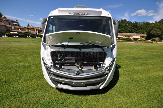

Sul mio Teknoline (su base ducato x290) non ho riscontrato il problema che tu lamenti.
Ho il clima automatico e l'ho sempre utilizzato in automatico, fissata la temperatura gestisce i flussi d'aria e la velocità ventola.
Avendo letto il tuo messaggio, ieri con l'occasione di un tragitto di un centinaio di km, ho provato a mettere il clima in OFF spegnendolo completamente, ti confermo che l'aria dalle bocchette entra regolarmente.
Sul mio la presa d'aria è frontale ed ubicata sopra il radiatore e tendente lato destro, ti metto la foto presa dalla recensione qui su COL della quale si vede chiaramente quella specie di bocchetta rettangolare.
Controlla che tu non abbia ostruzioni in ingresso, nel filtro o nelle tubazioni.
