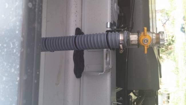

Ed il rubinetto esterno com'è posizionato? Sei riuscito a proteggerlo un minimo?

L'ho messo così:
​fissato con staffa al pavimento, poi il tutto è stato coibentato con coppella per tubi idraulici

Ben fatto👍, e quindi lasci il tappo interno sempre aperto? E non hai avuto bisogno di forare nulla: hai prolungato il tubo di scarico che c'era  (?), l'hai coibentato e racchiuso in un corrugato e hai messo un rubinetto (del gas?)

Esatto, il corrugato è fascettato (fascette nere da elettricista che si vedono in foto) ad una staffa ancorata alla cellula. La foto è stata fatta prima di rivestire tutto con tubo isolante
