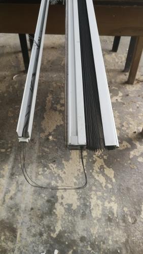

Chi di voi sa come smontare la zanzariera della porta d'ingresso?
Devo assolutamente eliminare alcuni scricchiolii che arrivano dal montante di legno a fianco del posto singolo e dal cassonetto sopra la porta . Per questo devo togliere il telaio della zanzariera per facilitare le operazioni di smontaggio .
non so da che parte cominciare dato che ci sono anche i cavetti e non vorrei fare pasticci blush
Grazie laugh

il tornitore
il tornitore
25/08/2015 6475
Inserito il 24/10/2019 alle: 19:49:30
In risposta al messaggio di lupindo del 23/10/2019 alle 23:45:58
Chi di voi sa come smontare la zanzariera della porta d'ingresso? Devo assolutamente eliminare alcuni scricchiolii che arrivano dal montante di legno a fianco del posto singolo e dal cassonetto sopra la porta . Per questo
devo togliere il telaio della zanzariera per facilitare le operazioni di smontaggio . non so da che parte cominciare dato che ci sono anche i cavetti e non vorrei fare pasticci  Grazie
Io l'ho smontata sul mio MH88 del 2012... Però è veramente laborioso; ci sono le viti su tutto il perimetro del telaio avente profilo ad U, anche dietro alla zanzariera dove rimane ancorata.
Per andare a togliere le viti dietro la zanzariera bisogna togliere la zanzariera che è ancorata ad un profilo, a sua volta questo è incastrato nel profilo a U del telaio dove ci sono le viti. Poi c'è il problema delle cordine, queste sono tenute in tiro con delle molle, queste vanno allentate.

In risposta al messaggio di il tornitore del 24/10/2019 alle 19:49:30
Io l'ho smontata sul mio MH88 del 2012... Però è veramente laborioso; ci sono le viti su tutto il perimetro del telaio avente profilo ad U, anche dietro alla zanzariera dove rimane ancorata. Per andare a togliere le viti
laugh
Quindi in teoria dovrei prima togliere le cordine che ho visto fissate con una vite . Poi sganciare la zanzariera sfilandola di traverso per  poi  farla uscire dai binari e svitare   le viti dei profili .
Infatti mi stavo chiedendo come togliere il profilo che sostiene la zanzariera dalla parte che si impacchetta ...mi confermi che questa è solo incastrata e basta forzare ?

Inserito il 27/10/2019 alle: 17:20:53
laugh
​​​​​Ho provato a forzare il montante ancorato alla zanzariera ma non riesco a toglierlo .
Tutto il resto ho capito in che modo si smonta .
Invece questo profilo , che non ha viti visibili , ho paura di romperlo dato che ha poca superficie da far presa .
proverò con un paio di pinze surprise mordendo sul bordo del profilo mettendo uno straccetto per evitare danni alla vernice

Inserito il 29/10/2019 alle: 10:57:01
laugh
Sono riuscito a smontare tutto quanto
Nel pomeriggio invio delle foto dei particolari yes
Grazie a tutti wink

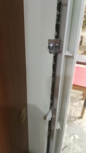

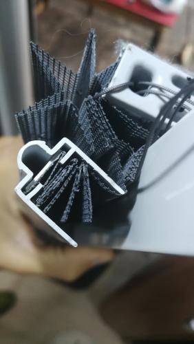

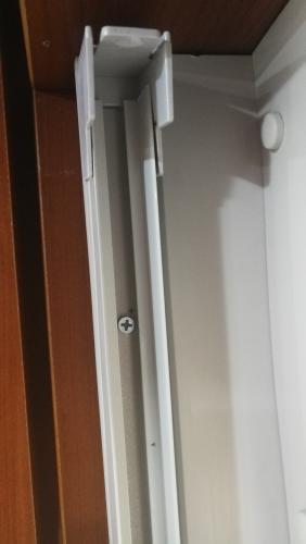

Inserito il 29/10/2019 alle: 17:15:51
laugh
In effetti bastava tirare un po' di più ,come mi era stato detto da il tornitore che ringrazio ,   il montante .
Dalle foto si vede com'è fatto il profilo con l'incastro.
Non c'è il caso di togliere le viti delle cordine ma basta partire da quel montante per togliere la zanzariera .
Ho tolto poi le traverse sopra e sotto e per ultimo sganciato il montante con la rete .
Semplice laugh
Grazie a tutti metterò altre foto
