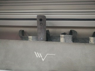

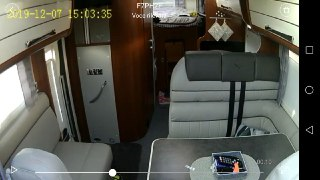

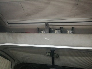

Nel frattempo di vedere i vostri lavori, vi parlo del mio ultimo.
Casualmente ho scovato nel web un giocattolo che si chiama Gekocam.  Non ho scoperto l'acqua calda perché lo stesso lavoro si potrebbe realizzare anche con una saponetta 4G (da alimentare), dei vecchi cellulari di recupero (da alimentare) e tutte le volte bisogna ricordarsi di accendere i vari dispositivi, trovargli una sistemazione ecc...
Le peculiarità del prodotto sono la possibilità:
1) di inserire al suo interno una SIM telefonica del vostro operatore
2) di registrare le immagini su una scheda di memoria o attraverso il Cloud del produttore
3) di inviare gli allarmi attraverso l'applicazione oppure inviando sms o con chiamata telefonica
4) di funzionare senza alimentazione per un periodo di circa 8 ore grazie ad una corposa batteria interna
5) di fungere da router.
Quest'ultima funzione non è cosa da poco in quanto si può sfruttare con l'autoradio android per impartire i comandi dell'assistente Google (es. portami all'indirizzo X - oppure…..  Ok Google fra quanti km c'è il prossimo autogrill ecc.…)  La connessione internet può essere utile anche per vedere film o tv in streaming oppure per cercare un'area di sosta grazie all'applicazione Camperonline.
Parliamo ora degli allarmi (personalizzabili)
1) sensore pir al passaggio di una persona (no falsi allarmi dovuti all'immagine che cambia falsata anche solo dalla polvere)
2) sensore scuotimento
3) rilevamento dello stacco del filo di corrente
4) rilevamento di un rumore (a seconda della soglia di sensibilità)
Al verificarsi dell'allarme, la telecamera invia immediatamente al vostro cellulare il filmato dei 15 secondi precedenti all'allarme, così potete capire cosa l'ha fatto attivare.  Ovviamente c'è l'immancabile funzione del microfono + altoparlante bidirezionali.
La visione dell'interno del mezzo è abbastanza completa grazie all'ottica con apertura di circa 120°
La telecamera, grazie alla staffa ed alla calamita in dotazione, può essere montata ovunque, dritta o capovolta. Anche solo poggiata su una superficie piana a seconda dell'esigenza del momento
E' di dimensioni contenute e molto discreta, tuttavia l'ho montata sul balconcino sopra la cabina guida, mimetizzandola con un cappuccio di alcantara dello stesso materiale del rivestimento del balconcino.
Il giocattolo si trova sui 120 euro, anche se sono stato fortunato a trovarne una ricondizionata per la metà del prezzo.
Vi posto delle foto.
A ri-vedervi    Fabrizio
