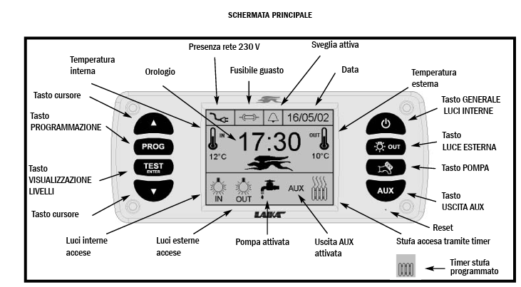

Buongiorno. Ecovip Classic 1 del 2012: Nel pannello della centralina comandi, mi è apparso il simbolo del fusibile guasto. Però non riesco a capire quale sia il fusibile di riferimento. Ho provato a guardare nella scatola fusibili (la mia è posta dietro lato passeggero) ma mi sembrano tutti a posto. Qualcuno sa darmi indicazioni? Secondo voi quella spia si riferisce ad uno qualsiasi dei fusibili presenti nella scatola fusibili, oppure ad uno e solo uno specifico? Grazie a chiunque riesca a darmi un parere. Buoni kilometri a tutti

Risolto. Si trattava del fusibile, nella scatola fusibili, che gestisce le prese 12volt della cellula da 20A. Cambiato quello si è spenta la spia del pannello comandi.

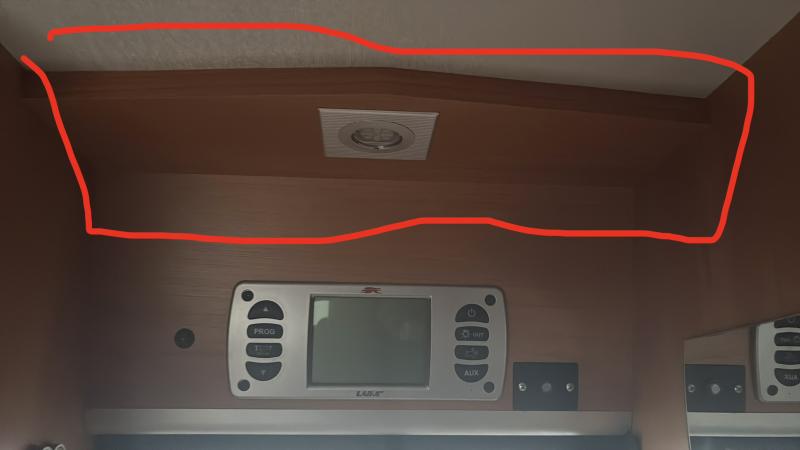

Ciao a tutti! Ecovip 1 Classic 2007! Avete idea di come si toglie la tavola in legno che contiene la luce sopra alla porta?

Ciao a tutti! Ecovip 1 Classic 2007! Avete idea di come si toglie la tavola in legno che contiene la luce sopra alla porta? E poi, nessuno ha mai pensato di installare una seconda porta per il gavone sotto pavimento lato scaletta ?
Ciao , non è avvitata dall'interno dei pensili?

Ciao e grazie per il suggerimento... devo ammettere che ho totalmente escluso di guardare dentro al pensile e all'armadio per vedere se ci sono tracce di viti!
Se così fosse sarebbe molto semplice smontarla, io in realtà credevo fosse incollata al soffitto e per questo, prima di fare danni, ho provato a chiedere qui!
Appena riesco controllo e provo a smontarla!

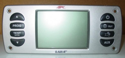

Buongiorno,
sul mio Ecovip 1 del 2008, negli ultimi quattro anni ho dovuto sostituire ben due volte il pannello di controllo.
Qualcuno ha trovato una soluzione per evitare che si ossidino i circuiti ( credo questo sia il problema che si ripete ciclicamente), sigillando forse meglio qualche parte da cui potrebbe entrare umidità dove è dietro a dove montato il pannello, mi sembra di ricordare, (credo) che se ne era parlato ma non trovo la pagina.
grazie per qualsisi suggerimento
questo è il pannello

Buongiorno, sul mio Ecovip 1 del 2008, negli ultimi quattro anni ho dovuto sostituire ben due volte il pannello di controllo. Qualcuno ha trovato una soluzione per evitare che si ossidino i circuiti ( credo questo sia il
problema che si ripete ciclicamente), sigillando forse meglio qualche parte da cui potrebbe entrare umidità dove è dietro a dove montato il pannello, mi sembra di ricordare, (credo) che se ne era parlato ma non trovo la pagina.  grazie per qualsisi suggerimento questo è il pannello
se il problema è davvero l'ossidazione, esistono delle lacche da spruzzare sui contatti
Ma se giri la vitina del contrasto, cosa succede? Io sto pensando di sostituire il pannello con uno diverso, retroilluminato da led perche' ho il problema del contrasto che cambia pesantemente con la temperatura

Grazie casomai proverò con lo spray. Chi me lo ha sostituito così ha detto, poi al concesionario Laika due anni fa ne sostituivano tanti mandandoli alla Nordelettrica in riparazione, come fosse una cosa normale.
Poichè è molto diffuso speravo che qualcuno avesse trovato una soluzione per capire da dove entra l'umidità che eventualmente ossoida. Pèrchè questo pannello sui Laika di quelle annate è molto diffuso.
