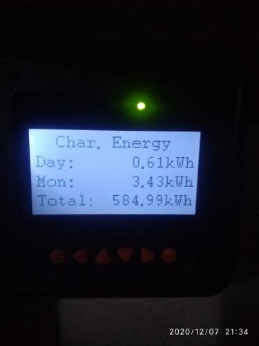

Io personalmente in 2 Anni e mezzo ho consumato QUASI 600MILA WATTORA da fotovoltaico.
Sono circa 600 wattora al giorno esattamente una.batteria da 50 ah al giorno. (Che in realtà è come dire una da 100ah)
Oggi a.dicembre con spesso nuvolo ho prodotto infatti 610 wattora (d accordo a Tenerife, ma era nuvolo e dicembre comunque).
Sono convinto che sotto i 200 watt non avrei potuto produrre questa energia.
Qui si vede oggi,il mese e da giugno 201816073768249043423750867415811520.jpg
Diciamo che in una giornata assolata invernale in nord Italia produrrei 300/400 wattora.(magari anche di piu,non so). 30ah abbondanti.
Per non parlare al sud che la produzione in inverno é quasi come a.tenerife. forse meglio perché c'è molto meno nuvoloso.
É il reintegro di 24 ore di ventola della stufa 3002+ un po di tv e luci e pompa.
Una bella differenza con 100/120 wattora che sono 10ah. Solo luci e pompa.

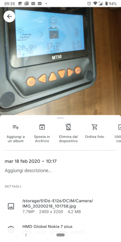

Ho guardato tra le foto dei giri "non estivi", che si avvicina comce orario ho trovato ad es. questa:
A me non fa skifo caricare 7.1 A alle ore 10.17 del 18 febbraio, questo dai miei 280 W da 170 euro.
Se invece si preferisce avere solo 3.6 A, liberissimi tutti di montare 140 W come da consigli dati qua.

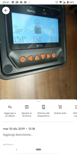

E poi ne metto anche una di dicembre, anzi esattamente di un anno fa, sempre da un un giro in Francia (quando si poteva andare, sigh ):
Anche lì stavamo in sosta libera (Provenza) senza problemi energetici, con frigo a compressore e stufa di notte.
Chi pensa invece che sia esagerato caricare 6.5 A (meno in ore più lontane dalle 12) al 10 dicembre e che sia meglio caricare 3,25 A, fa bene a mettere un solo modulo da 140 W o simili valori.
