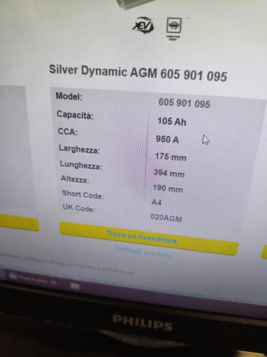

Inserito il 07/02/2025 alle: 19:27:10
Fiamma a 274
Varta a310 con mtg
Questa scelta finale

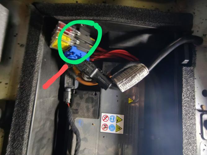

Batteria presa, stavo per fare cambio quando andando nei dettagli ho trovato alcune criticità...(Lo so dovevo fare prima questo controllo ma oramai è andata)
Polo negativo
Subito sopra placchetta da smontare ci sono dei fusibili fissati sulla struttura porta batteria.
Danno noia nel sollevare il gruppo
Potrebbe bastare lavorare sul dado indicato in penna rossa ma l'ideale è smontare fusibili MA non vorrei smontare gruppo con vite sul supporto della cassone della batteria ma sfilare i singoli porta fusibili e relativi fusibili
Credo che si possa ma non ho capito bene come fare. Non ho forzato troppo per paura di rotture. Cercato su internet ma non ho trovato nulla del genere. Sapete se si possono spacchettare e smontare?

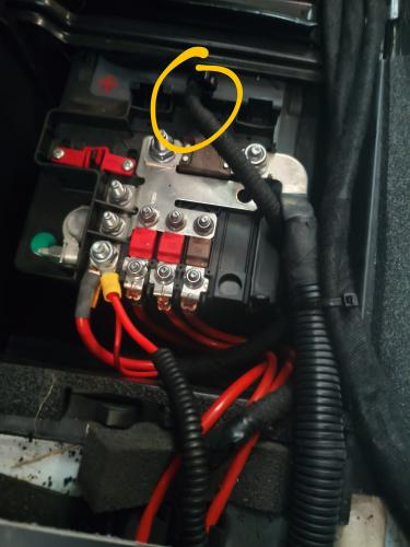

Inoltre c'è cavo meno che viaggia dalla zona positiva alla zona negativa...
Oltre a quello anche altri cavi viaggiano dalla zona positiva alla zona negativa ma sono fascettati esterni alla batteria
