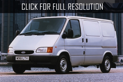

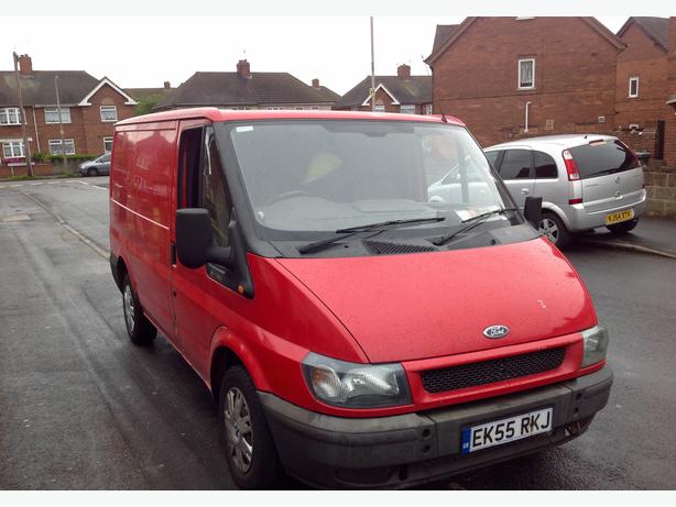

Sono un pochino confuso:il 2500(2496cc)è stato prodotto fino all'anno 2000,dopo è stato prodotto l'ultimo non common rail.
Ti metto due foto:il bianco è il 2500td,mentre il rosso è il 2400 con pompa VP se ben ricordo.
