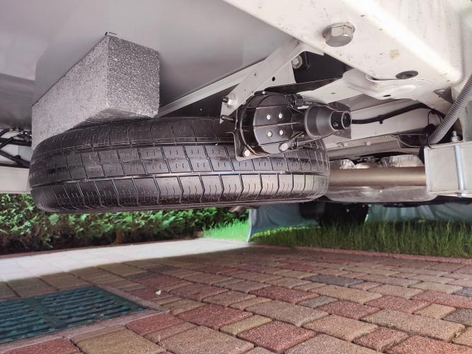

Al link che ti ha postato Salito trovi la mia prova del ruotino.
Considerando che in 18 anni di camper non ho mai forato, ma non riuscirei a stare senza ruota di scorta e che sul mio nuovo non si può montare sottoscocca in quanto lo spazio è stato utilizzato per un serbatoio, il ruotino risolve molti di questi problemi. Montandolo con attenzione riesco a non farmi "soffiare" troppo spazio in garage.

Inserito il 11/11/2025 alle: 09:27:14
Ruotino di scorta per ruota da 16 installato al centro del telaio con argano di sollevamento originale Ducato.IMG_20250819_155637(1).jpg

Eccomi rientrato dal rimessaggio, confermo attacco 5*118 di interasse.
Ho visto il post che mi indicavate ed è molto interessante. Io il posto per la ruota di scorta tradizionale fortunatamente ce l'ho perché Adria sul garage sotto il letto gemello destro lascia uno spazio lungo 80cm largo 25cm alto 95cm dove ci può stare la gomma da 16, inoltre non facendo più le Michelin Agilis Camping se mi capita tra un anno di rompere una gomma dove ne vado a trovare una uguale? Mi tocca cambiare l'asse intero (o tutto il treno?)... Alcune domande: 1 Le colonnette originali vanno bene anche per cerchio in lamiera? 2 Peso del cerchio in lega da 16 3 Peso del cerchio in lamiera da 16. PS il ruotino quanto costa? Grazie
