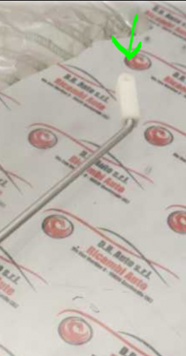

Ciao ,vi aggiorno ho smontato tutte tre i pannelli  smontato le serrature,  la porta cellula aveva un cavetto viola tracciato,con tutte tre le serrature staccate dalla loro sede staccano e attaccano,  adesso siccome la porta cellula ha l,astina di registro  come mi regolo x registrarla giusta?

è molto semplice.
La lunghezza dell'astina deve essere tale da portare la levetta sulla serratura in posizione di blocco (serratura chiusa) quando l'attuatore è esteso/ritirato (questo le devi vedere in funzione degli spazi che hai)  e la stessa cosa vale per quando la serratura è aperta. Ovviamente la regolazione va considerata con attuatore fissato con viti al telaio della porta eh...
In linea teorica non avresti dovuto smontare la gambina svitandola... il pezzettino di plastica in testa all'asta, quindi lato serratura è incastrato, bastava sollevarlo.
questo per intenderci.
Un vero peccato ti sia toccato di smontare i 3 pannelli. Se mi avessi detto che anche la porta della cellula era centralizzata magari potevo dirti qualcosa in merito...
Comunque l'importante è tu abbia risolto.
