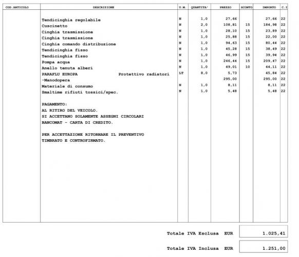

Costo distribuzione Ducato 2,8 JTD
1 20 24
massimo2020
massimo2020
23/07/2010 4712
Inserito il 12/11/2018 alle: 15:08:16
Da una concessionaria
e si tratta di un preventivo
Nonostante gli sconti sui materiali, mi sembra sempre troppo.
Saluti Massimo
Modificato da massimo2020 il 12/11/2018 alle 15:51:48

preventivo poco chiaro, non sono  specificate le ore di , M .O. ( non si capisce quanto tempo occorra e quanto costi) ,se togliamo la pompa acqua e si aggiustano le ore ci puo' stare Anche il costo del cuscinetto è esagerato

se è il MH in avatar, escluso il cuscinetto che sembrerebbe assai caro direi che il prezzo pagato sia conseguente.

ciao Max...ma la pompa perde acqua?? altrimenti sono soldi buttati...la percentuale di guasto sulle pompe acqua sono 5 su un milione....a meno che, anche nei motori "terrestri" valgono le ore di utilizzo come in "aviazione" anche se non sono rotti si cambiano....io cambierei conce...ciao Tony...

E' lo stesso preventivo che ha fatto a me l'officina FIAT autorizzata vicino a Ivrea (anzi, qualche € in più addirittura): senza la pompa (camper con 40.000Km) ho speso meno della metà andando ad officina per camion di diversa marca, utilizzando ricambi originali ... compreso tagliando con cambio olio..

Ho fatto due volte la distribuzione nel mio precedente camper con meccanica Fiat 2800 multi jet e non ho mai speso piu di 600 €(anche cambiando la pompa dell’acqua).Attualmente ho un mezzo con il Fiat 2300 150 cv e spendo circa 300 € a tagliando in officina ufficiale Fiat. CAMBIA MECCANICO.

la manodopera costa 40€/ora per cui possiamo ipotizzare oltre 7 ore (forse troppo?)
considerato che si tratta di officina abbastanza grossa che fa auto, commerciale e industriale, è bene attrezzata per ottimizzare i tempi.
@banacoa
ciao Tony, credo che la pompa l’abbia inserita per massimizzare il preventivo, se risulta a posto lascierei perdere, anche se con qualche mio dubbio, 140.000 km e 17 anni.
Fatto stesso lavoro (escluso pompa) nel 2009 e speso circa 450€ in officina autorizzata Fiat.
rifatto stesso lavoro 3 mesi dopo (per rottura)  in Scozia da Unica Concessionaria Fiat e speso 900€ (rimborsato dalla prima officina).
Visto spesso qui su COL preventivi variabili da 400 a 700, ma arrivare a 900 (senza pompa)
Saluti Massimo

900 senza pompa sono una esagerazione,anche tenendo conto del tempo in piu per un MH

Ciao,fatta distribuzione un anno fa su ducato del 2009 2300 130cv compreso tagliando e pompa acqua circa 800euro ivato....

ho già cambiato per ben 3 volte la cinghia di distribuzione con i suoi cuscinetti e/o tendicinghia (e solo quelli visto che la pompa acqua non da segni di cedimento) arrivando a 17 anni di età del mezzo e circa 140.000km.    spendendo al massimo un centinaio di euro per interventi.....ah dimenticavo ho un ducato 244 del 2002....una vera bestia ciao ciao

come ti hanno già detto la pompa dell'acqua lasciala stare, e poi fai altri preventivi che vedrai abbassarsi un po il prezzo che anche togliendo la pompa mi sembra eccessivo.

pero se il mezzo fosse mio cambierei tutto pompa dell'acqua compresa...
mi è bastata una volta con un daily fatto distribuzione non cambiato il paraolio anteriore dell'albero motore, dopo un anno inizia a perdere (non capita quasi mai) morale dovuto rifare tutto il lavoro ho salvato solo le pulegge nuove
