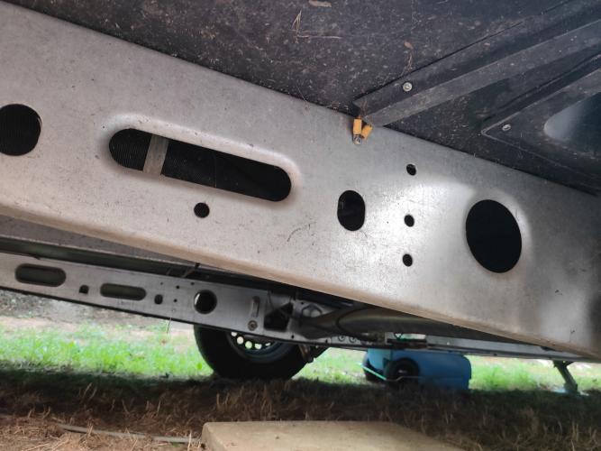

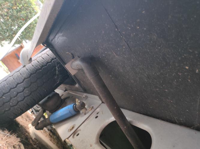

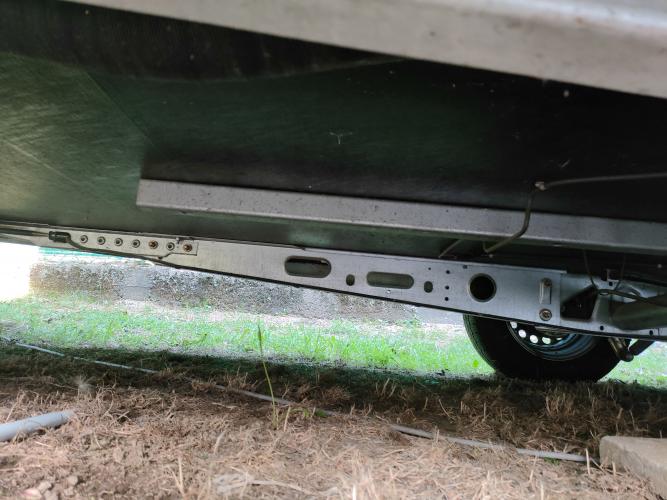

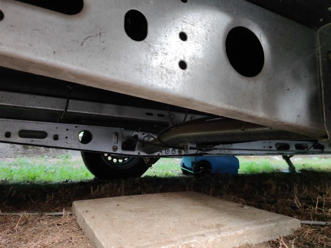

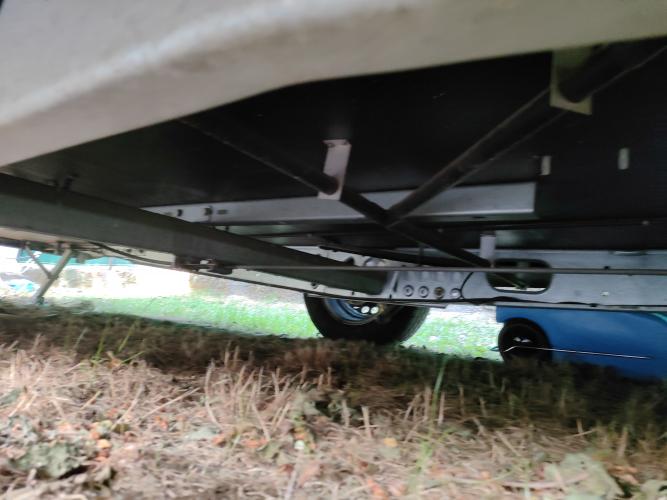

Buongiorno a tutti,
sono un nuovo utente di Camper Online.
Piacere di conoscervi! E sono alle primissime armi anche col Campeggio.
Ho acquistato recentemente (Maggio '23) un Caravan Knaus 450 FU Sport 2008 per lasciarlo stanziale in un campeggio.
Ora ho deciso di metterlo in bolla.
Ho recuperato un cric pneumatico (3T) ma sono in difficoltà.
Non riesco a capire dove andrebbe posizionato.
Vi allego alcune foto sperando che possano essere utili.
Qualora il cric pneumatico non fosse la soluzione migliore sono aperto ad ogni vostro consiglio.
Grazie mille
Un caro saluto
Fabio
FabioIMG20230903174356.jpgIMG20230903174436.jpgIMG20230903174510.jpgIMG20230903174527.jpgIMG20230903174530.jpgIMG20230903174536.jpg

magari
qui
puoi scroccare info utili; posso dirti di prendere un qualunque economico cric a carrello tipo
questo
quello "a pallone" corre il rischio di fare danni agli impianti sotto stanti e bandelle

giusto il crik a olio va bene Tanto alzi un angolo non tutta la caravan
si ma poi metti le sue zampe ""meccaniche"" o martinetti perché non cedono se sotto hanko jna buona base solida

ciao...nelle foto si vedono già 4 piedini e questi sarebbero sufficienti a stabilizzare la roulotte...casomai metti sotto i piedini 4 assicelle 20x20 o anche più piccole affinchè con lunghe soste non affondino...e nel caso ogni tanto dacci una girata...ciao

dalle foto si direbbe che hai cercato di alzare mettendo il cric al centro del tubo tra le due ruote e sembra piegato. Spero sia un effetto ottico ma se così fosse..tempo che hai le ruote fuori asse. Non sono pratico di caravn ma il mio camper sotto è identico (alko) e dentro quel tubo ci sono le torquebar..

No, quello è un assale DELTA della AL-Ko. E' fatto così per aumentare la stabilità.

Se hai intenzione di posizionare la roulotte fissa in un campeggio, la devi prima livellare (non sforzando i 4 piedini di stazionamento), poi abbassi i piedini e puoi mettere 4 cavalletti tipo Jack della Fiamma o se trovi alternative.
Li devi posizionare sotto ai longheroni, centrali tra l'assale e i piedini di stazionamento.
Il cric idraulico (non pneumatico!) non va bene perchè nel tempo tende a perdere pressione e si abbassa.
