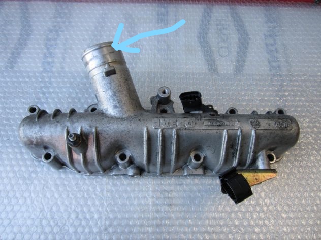

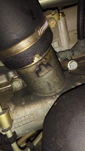

Se ti è possibile fai una verifica al tubo che va dall' intercooler al collettore di aspirazione sul mio tendeva a sfilarsi andando a finire contro una piastrina che sostiene il motorino dei tergi tagliando alla fine il tubo e provocando l' uscita di aria, ho risolto installando fascetta piu larga che riesce a lavorare sul bordo maggiorato del collettore Colletore.jpgTubo.jpg
Sicuramente farò il controllo ....spero che qualcuno organizzi un raduno per poter partecipare e cosi scambiarsi opinioni tra mangiare e bere. In privato mi hanno già contattato un paio di giottisti con i quali interagisco in privato ,mi domando perche in privato si e non nelle sezioni dedicate a marchi o gruppi ? Sono andato a curiosare e gli ultimi post o 3D risalgono al 2015....

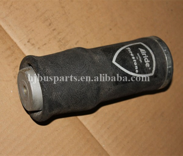

Con la sola balestra e anche con gli Oma o Orap il muso è sempre basso e come sapete sono stato quasi costretto ad autocostruirmi i soffietti anteriori Qui si vede anche la barra antirollio non di serie e gli Oma Pensate
che sabato sono partito che erano a soli 0,8 bar dopo alcuni mesi e fermatomi subito in piano ho ripristinato la giusta pressione a 5,5 bar. Il muso si solleva e praticamente la balestra in composito quasi non lavora. Si viaggia come su un pullman e solo il giunto tremendo si nota !

Complimenti Franco per il tuo lavoro a alto livello posso immaginare la comodità dal momento che ho lavorato con diversi camion full aria e è tutto un altro mondo ...mi avevano detto delle tue modifiche su deily e ho provato a cercare dei 3d ma senza esito ...se poi riesci a mandarmi qualche link mi piacerebbe seguirli grazie
Non avevo fatto foto delle vaie modifiche di tale portata
in quanto era meglio lasciare poco noto il fatto (non di serie)
Vi è pochissimo spazio e tutto lavora a circa 1-2 mm di distanza massima
2 soffietti Firestone conici  diam 80-100mm.
2 piastre in basso per appoggio
2 angolari da 80mm. superiori modificati pere fare passare tutto quanto nei dintorni
2 tubazioni per gonfiaggio
2 vasi espansione da 1,5 lt. (ex estintori) da fissare al telaio
+ compressorino 12v. per ripristino pressioni ant-post.
