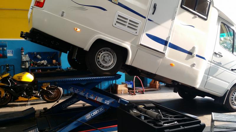

io li ho fatti da loro
http://www.ammortizzatoripiave....

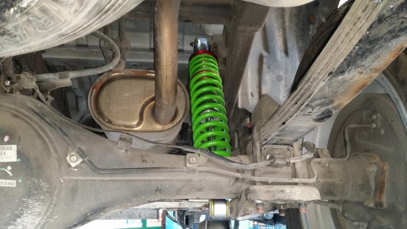

Vedo che hai sostituito gli ammortizzatori dello Sprinter con altri che hanno una molla coassiale. Questa modifica ti ha alzato anche un po la coda del mezzo?
Se potessi alzare la coda di altri 5 o 10cm non mi dispiacerebbe, ho 50cm da terra sotto al paraurti, ma solo 40cm scarsi sotto al gancio di traino.

Vedo che hai sostituito gli ammortizzatori dello Sprinter con altri che hanno una molla coassiale. Questa modifica ti ha alzato anche un po la coda del mezzo? Se potessi alzare la coda di altri 5 o 10cm non mi dispiacerebbe, ho 50cm da terra sotto al paraurti, ma solo 40cm scarsi sotto al gancio di traino.
no , al mio mezzo non seviva mettere molle di rinforzo , lo ho messo per informazione , fanno anche questo  , i miei ammortizzatori sono identici senza molle
per alzare il posteriore al tuo basterebbe ( secondo me ) abbassare di 2/3 cm l’anteriore

Ho capito, erano foto di archivio.
Sicuramente se fosse possibile abbasasre un pelino davanti, ma lo hanno alzato proprio per fare stare il differenziale anteriore sotto al motore. Dietro invecela Mercedes usa le stesse balestre della versione normale a cui aggiunge uno spessore di 6cm tra balestra e assale. Io ci ho fatto aggiungere altri 4cm e ora è dietro 2cm piu alto che davanti, ma l'altezza da terra non è mai troppa.

Ho capito, erano foto di archivio. Sicuramente se fosse possibile abbasasre un pelino davanti, ma lo hanno alzato proprio per fare stare il differenziale anteriore sotto al motore. Dietro invecela Mercedes usa le stesse
balestre della versione normale a cui aggiunge uno spessore di 6cm tra balestra e assale. Io ci ho fatto aggiungere altri 4cm e ora è dietro 2cm piu alto che davanti, ma l'altezza da terra non è mai troppa. Devo fare giusto i conti di non superare i 3m perchè ci sono molto vicino e in Francia diventerebbe un problema .
no , non sono foto di archivio , la ho fatta da loro , stavano allestendo un Pick up per trasporti gravosi , quegli ammortizzatori sono regolabili anche in carico molla

In risposta al messaggio di IZ4DJI del 14/04/2018 alle 18:51:12
ciao...in effetti si vedono 4 "fogli" di balestra che Mercedes (903 con motore 612) non ha...
se non sono indiscreto, anche in p.m. quanto hai speso per la sostituzione degli ammotizzatori (a gas?) sono tarabili?
vedendo che hai un 903 come il mio, del 2003, hai risolto per l'ondeggiamento? ciao Tony

In risposta al messaggio di Hecktor2 del 15/04/2018 alle 17:42:08
Capito, guardavo i 4 fogli di balestra e mi sembrava strano, perchè il mio ne ha tre, due di serie e uno aggiunto dalla Hymer.
Quindi per capirmi, la foto da sotto, non è lo Sprinter ma il tuo pickup?

In risposta al messaggio di IZ4DJI del 16/04/2018 alle 14:33:50
Capito, guardavo i 4 fogli di balestra e mi sembrava strano, perchè il mio ne ha tre, due di serie e uno aggiunto dalla Hymer. Quindi per capirmi, la foto da sotto, non è lo Sprinter ma il tuo pickup?
la foto da sotto è di un Pick Up che era su un’altro ponte nella officina , mentre aspettavo che ritarassero i miei , curiosavo in giro
per il prezzo , se non ricordo male , ho la ricevuta in camper , 600,00 euro tutti e 4 , gli anteriori sono stati ricavati dagli originali modificandoli , i posteriori sono nuovi tarabili da loro , per quanto riguarda gli ondeggiamenti , a me non danno fastidio , anzi non sopporto un mezzo rigido , dovresti provarlo per farti un’idea
