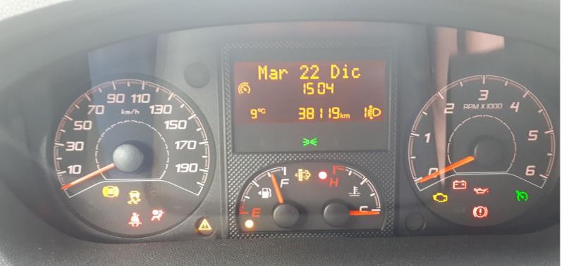

Ciao a tutti,
purtroppo mi è successo un fatto grave: ieri ho portato il camper in officina per via dell'accensione della spia giallo ambra a forma di triangolo con il punto esclamativo , in basso a sx, tra l'area del tachimetro e quella dell'indicatore di benzina.
Mi sono reso conto, che ruotando la chiave in posizione MAR, non apparivano più le palline che indicano il livello dell'olio nella coppa. Ho fatto da poco il tagliando e sono andato in officina spiegando cosa avevo notato, suggerendo che magari (può capitare) nel cambio olio sia stato preso dentro inavvertitamente quel sensore.
A metà mattina, vengo contattato dall'officina fiat professional, che mi spiega che bisogna fare un aggiornamento software e che il costo totale sarà 150€.
In serata vado a prendere il camper e la spia giallo ambra non si accende più, mentre le palline dell'olio continuano a non apparire.
Nella mia mente malpensante, hanno disabilitato quel check alla spia, e per questo non si accendeva più.
Ovviamente, nonostante abbiano fatto di tutto per dissuadermi, ho lasciato lì camper richiedendo la risoluzione di entrambe le problematiche (palline e spia che ora non segnala più quella anomalia).
Detto questo, in cosa vi chiedo aiuto?
Potreste verificare se nel check iniziale, ruotando la chiave in posizione MAR, prima della messa in moto, tale spia si accende come molte altre (es. la spia rossa dell'olio)  o meno? non vorrei che trovassero una soluzione raffazzonata.
Vi ringrazio,

Ciao Grigno, ti confermo che la spia gialla triangolare di errore generico si accende ogni volta che si ruota la chiave del quadro, mentre i pallini del livello olio si accendono (dopo una sosta di un determinato tempo) ad ogni rotazione di chiave, ma dopo lo spegnimento del motore già avviato, se ruoti nuovamente la chiave in posizione MAR i pallini non si accendono più, non so dopo quanto tempo ritorna disponibile, presumo che prima deve scolare tutto l'olio che è in circolo.
se mi ricordo come si fa ti mando anche un video.
