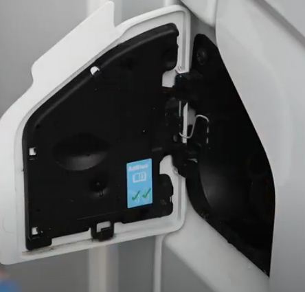

Non mi farei troppi problemi, anche perché sul mio camper sullo sportellino dell AdBlue c'è un bel adesivo con disegnata una tanica ed una pompa. Significa che posso fare rifornimenti indifferentemente in un modo o nell'altro.
Qui si intravede l'adesivo di cui parlo:
Modificato da Gege01 il 21/04/2021 alle 19:47:15

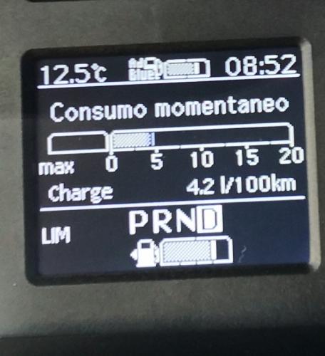

Inserito il 21/04/2021 alle: 19:51:55
Sul nuovo Sprinter è integrato nella schermata generale assieme al carburanteIMG_20200105_085250(10).jpg

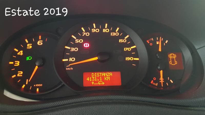

Inserito il 21/04/2021 alle: 20:33:45
Anche il Renault, addirittura analogico, che seconde me è migliore:
È l'indicatore in basso a destra, sotto quello del carburante.20191002_113238.jpg
