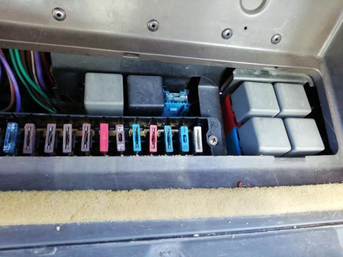

Perfetto questa verifica penso di poterla fare se il tutto risulta accessibile... Se dovessi individuare le masse dei fari, cosa devo controllare? Che siano in un punto pulito del telaio senza grasso o sporco, è che non siano ossidate? La scatola fusibili sembra in buono stato... E a fianco ci sono dei cubetti di plastica che non so cosa siano .. 15460950510655994807497432472858.jpg

Grazie. Perfetto questa verifica penso di poterla fare se il tutto risulta accessibile... Se dovessi individuare le masse dei fari, cosa devo controllare? Che siano in un punto pulito del telaio senza grasso o sporco, è che non siano ossidate? La scatola fusibili sembra in buono stato... E a fianco ci sono dei cubetti di plastica che non so cosa siano ..
I cubetti sono i relè.
A faro acceso misura quale è il positivo, poi porti una massa (con uno spezzone) sull'altro capo della lampadina.
Se si accende bene cerca la masa di quel faro e pulisci bene il contatto
Scusa dal tono, se non sai cosa sono queli cubetti in plastica, evidenzi che non ne capisci, Rivolgiti a qualche elettrauto che ti risolve il probleva, in quando se vuoi metterici le mani e non sai dove metterli, rischi di danneggiare ulterirmente l'impianto elettrico.
Poi fai come credi.

Scusa dal tono, se non sai cosa sono queli cubetti in plastica, evidenzi che non ne capisci, Rivolgiti a qualche elettrauto che ti risolve il probleva, in quando se vuoi metterici le mani e non sai dove metterli, rischi di danneggiare ulterirmente l'impianto elettrico. Poi fai come credi.
Il problema é che l impianto della cellula lo conosco e ci so un po' mettere mano, grazie ad aver fatto domande sul forum e provando. Mi sono messo la seconda bs da solo, ho rifatto meglio del professionista i cablaggi del relè parallelatore e ieri Dell inverter.
Del vano motore non so nulla é vero, però se mai si chiede mai si impara non credi? wink
​​​​​​Comunque senz'altro non andrò oltre le mie possibilità e cercherò di non fare danni. Se non ne vengo a capo in modo liscio vado dall elettrauto. Che comunque, ripeto la mia opinione  50 su 100 farà un lavoro fatto male o comunque frettoloso, ma profumatamentewink pagato.

I cubetti sono i relè. A faro acceso misura quale è il positivo, poi porti una massa (con uno spezzone) sull'altro capo della lampadina. Se si accende bene cerca la masa di quel faro e pulisci bene il contatto Andrea
Bene grazie... Il positivo l ho già individuato ieri col tester e la prova che dici non è poi complicata da fare... L unica cosa, sulla lampadina principale (abbagliante /anabbagliante) io ho tre cavi, uno é il positivo .. E gli altri 2?negativo e?
Il positivo arriva su un capo dei 2 filamenti (abbagliante e anaabb.) Gli altri 2 contatti sono i 2 estremi dei 2 filamenti che tramite devio luci e (forse) relè vengono portati a massa.
Porta la massa prima su uno e poi sull'altro e se si accende bene vuol dire che il problema è da quella parte.
Prova anche a sentire se uno di quei relè scatta quando accendi i fari.
