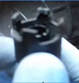

ciao grazie per i tuoi consigli e la condivisione della tua esperienza. cosa mi sai dire su questi leveraggi ? posso controllare o fare qualche cosa io o è meglio che lo faccia un professionista? nel caso in cui lo faccia
un meccanico ci vuole molto per controllare questi leveraggi? ti dico c'è una piccolissima colata di olio nero sul cambio lato destro guardando il furgone da davanti ma è veramente secchissima mai la ho vista colare in un anno. come si controlla l'olio cambio? lavoro fattibile per strano con normali attrezzi? grazie
ti do qualche istruzione per verificare il leveraggi ed la sostituzione dell'olio del cambio.
Leveraggi: sotto il filtro dell'aria vi è il cambio, quindi dovresti smontare il filtro ed il tubo che va dal filtro all'aspirazione del motore e verificare il gioco dei leveraggi che arrivano lì da qualche parte. Potrebbero essere "lenti/avere gioco" in questa posizione oppure essere "lenti/avere gioco" lato leva del cambio.
Olio del cambio. L'olio corretto è il GL-4, SAE 75W/85 e ce ne vanno 2,7L. Rimuovi l'olio vecchio tramite il tappo di scarico (chiave quadrata da 8mm) sul fondo del cambio. L'olio nuovo si può mettere dal  tappo di sfiato del cambio posto sulla parte superiore del cambio sempre dopo aver rimosso il filtro dell'aria ed il tubo.
In ogni caso, dalle ulteriori spiegazioni date, concorderei sia un problema di sincronizzatori/forchette. Magari può essere risolvibile con quello che ti ho scritto sopra. In caso contrario io non saprei intervenire sull'apertura del cambio e mi rivolgerei a che ne sa più di me/altri forumisti/buon meccanico.

Ciao, ti do qualche istruzione per verificare il leveraggi ed la sostituzione dell'olio del cambio.  Leveraggi: sotto il filtro dell'aria vi è il cambio, quindi dovresti smontare il filtro ed il tubo che va dal filtro all'aspirazione
del motore e verificare il gioco dei leveraggi che arrivano lì da qualche parte. Potrebbero essere lenti/avere gioco in questa posizione oppure essere lenti/avere gioco lato leva del cambio. Olio del cambio. L'olio corretto è il GL-4, SAE 75W/85 e ce ne vanno 2,7L. Rimuovi l'olio vecchio tramite il tappo di scarico (chiave quadrata da 8mm) sul fondo del cambio. L'olio nuovo si può mettere dal  tappo di sfiato del cambio posto sulla parte superiore del cambio sempre dopo aver rimosso il filtro dell'aria ed il tubo. In ogni caso, dalle ulteriori spiegazioni date, concorderei sia un problema di sincronizzatori/forchette. Magari può essere risolvibile con quello che ti ho scritto sopra. In caso contrario io non saprei intervenire sull'apertura del cambio e mi rivolgerei a che ne sa più di me/altri forumisti/buon meccanico. Ciaoooo

Ciao grazie per le dritte, appena cala questo vento vedro di dare un occhio sia ai leveraggi che all’olio del cambio, credo di non aver ben inteso da dove dovrei mettere l olio nuovo, staccando quel tuno che si vede sulla seconda foto? grazie
Ciao, quello è proprio il tubo da cui inserire l'olio nuovo. Provo a spiegarmi meglio: togli il tappino nero dell sfiato (quello della prima foto) ed inserisci un tubicino da cui caricare l'olio nuovo.
