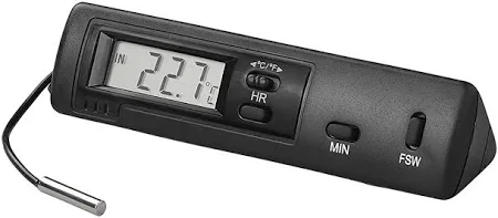

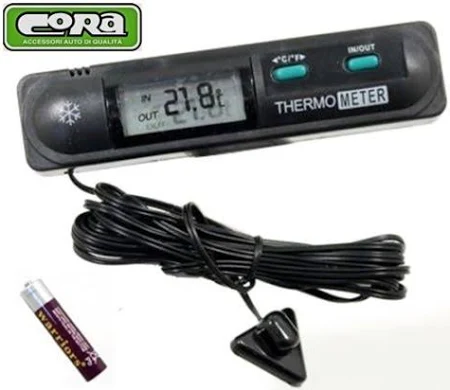

Non sarà sul quadro ma li vicino
Ne ho due montati e lo sono da 15 anni
Temperatura interna ed esterna con cavo lungo
che puoi mettere da solo sotto il pianale.
Costano una miseria  da 8 a 20 euro.
Batterie con durata di 4-5 anni .
https://www.google.com/search?s...
https://www.google.com/search?q...

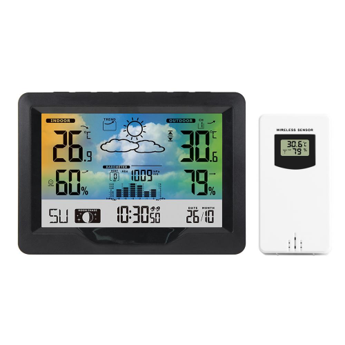

O esagerando la stazione meteo  completa  a 39 euro
https://www.joom.com/it/product...

Buongiorno;
Per prima cosa bisogna avere lo schema del impianto elettrico sotto mano
Poi non e detto che nel display del contakm ci sia la possibilità di vedere la temperatura
Conviene come e già stato suggerito di usare uno di quei termometri come le foto
