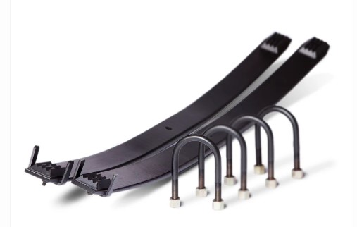

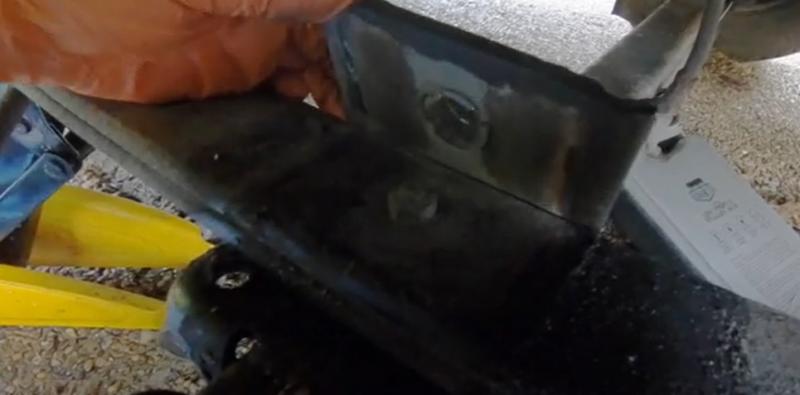

Buongiorno, qualcuno ha provato questo tipo di kit? Si tratta di un foglio aggiuntivo da mettere tra l'assale e la balestra originale. Mi sembrerebbe una buona soluzione per il classico problema dei Ducato che sonofissi sul tampone, ma mi resta il dubbio se il perno è lungo abbastanza per tenere in posizione entrambe i fogli... aggiungo una foto del perno al quale mi riferisco (dal web, qua ci sono già due fogli). Grazie

Il camper in pesa è a 3200 con serbatoio acqua e gasolio pieni e passeggeri a bordo, quindi carico (ovviamente) ma avanzano ancora 300kg. Mi sembra strano che sia normale che sia sempre a tampone, ma se così fosse, scaricandonon si alzerebbe comunque... o è normale che sia a tampone (e quindi basso) o non è normale che sia sempre a tampone... Ho capito che quello non è il tampone, quella è una foto di balestre parzialmente smontate che ho preso da un altro forum per capire cosa avrei trovato smontando.Grazie
