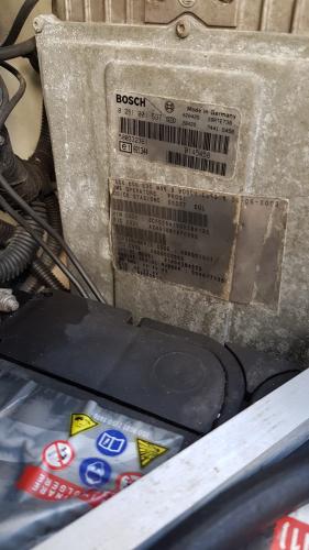

Ciao,secondo me potrebbe essere un problema di centralina, se posti la foto della targhetta, guardo se ho qualcosa...comunque bisognerebbe provare mentre fa il rumore a scollegare elettricamente l'iniettore del cilindro 3 e sentire se smette immediatamente,poi bisognerebbe comunque sentirlo...i sensori sul motore sono tutti nuovi o hanno utilizzato i tuoi?

centralina%20iveco.jpg ciao, la centralina è questa, posso aggiungere che ne avevo trovata una uguale ma a quanto pare non la leggeva proprio, sbloccata ovviamente da personale qualificato, fa girare il motore ma non si mette in moto. avevo invece provato a metterci quella dell'iveco 35c13 che a quanto pare dovrebbe avere lo stesso motore..unica differenza è la turbina che invece che essere a geometria variabile è meccanica...questa centralina sembrava funzionare, il motore non fa piu rumori e non fuma piu di nero unica pecca ovviamente e che non parte il turbo.
modifiche o controllo alla centralina mentre il veicolo è acceso sono impossibili poichè di tutti gli specialisti intervenuti, non sono in grado di leggerla, motivo per cui è stato controllato l'impianto elettrico, che sembra funzionante.
ad ora l'unico personale che riesce a leggere i dati con il motore acceso è il pompista che con attrezzatura bosh mod. esi tronic 2.0, ma a quanto pare non gli da nessun errore.
i sensori del motore a dire del meccanico son tutti nuovi arrivati col motore

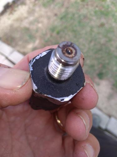

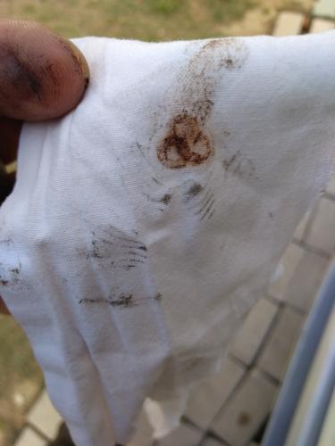

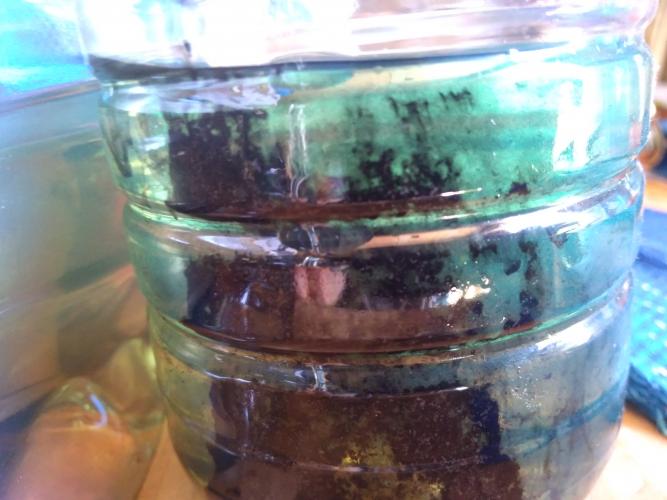

Al mio camper tutto é cominciato nel periodo estivo di due anni fa, specialmente quando mettevo il motore sotto sforzo... siccome abitiamo vicino al mare e per sfuggire alla calura estiva che a volte non ci fa respirare, normalmente anche più volte a settimana prendiamo il camper e ce ne andiamo in montagna (massiccio della Maiella località passo lanciano), che dista da casa solo circa 40 km... e ogni volta giunti a destinazione come mi fermavo con il camper in moto sentivo un battito molto forte provenire dal motore, che poi quando molte ore dopo si ripartiva e il motore si era raffreddato il rumore inizialmente non si sentiva più... e ti faccio presente che ho anche un passato lavorativo come meccanico citroen e tuttora sono il responsabile del mio turno della nostra officina meccanica... questo solo per dirti che qualcosa ne capisco... ma questo difetto mi ha fatto impazzire perché é andato sempre peggiorando... e ciliegina sulla torta per compiere l'opera d'impazzimento che mi ha portato lonrano dalla soluzione... un bel pieno di gasolio di quello più costoso con un additivo speciale fatto di sporcizia, con carro attrezzi finale per il ritorno, per fortuna ero vicino casa... Il battito che prima sentivo era come se una bronzina di biella o di banco avesse preso gioco causa usura ma si sentiva anche una strana risonanza di ritorno dentro il motore... che mi ha portato a pensare anche a qualche iniettore, per farla breve dopo il pieno di gasolio che mi ha lasciato a piedi per prima cosa ho cambiato il filtro gasolio con smontaggio serbatoio carburante per la pulizia interna e sostituzione del filtro che si trova vicino al serbatoio...
(questo è l'additivo speciale di sporcizia che era dentro il filtro carburante)
...metto in moto il camper per i primi dieci minuti tutto bene... poi di colpo un rumore molto più forte di quello del filmato con un fumo nero dal tubo di scarico da panico... dopo un po' sparisce tutto e torna tutto alla normalità, prendo il camper e per provarlo vado in montagna e sotto sforzo il camper comincia a perdere potenza con la spia iniettori lampeggiante... rientro a casa e il giorno successivo come metto in moto il camper parte benissimo... per poi ricominciare con il difetto che é quello che ho postato... a questo punto ho smontato sia il sensore del rail che era come si può vedere molto sporco
... e anche il regolatore di pressione della pompa alta pressione per pulirli... rimonto tutto camper perfetto, ma solo per qualche settimana, perché mentre andavamo in montagna... stesso problema, perdita di potenza e solita spia lampeggiante... e se accelleravo di più il camper perdeva sempre più potenza... e così con un filo di accelleratore siamo riusciti a tornare a casa  (la mia grande fortuna e che lo parcheggio in giardino dove posso fargli tutti i lavori)... a questo punto smonto tutti gli iniettori e la pompa common rail per farli controllare e pulirli con sostituzione per una maggiore sicurezza delle "valvoline" interne della pompa... per fortuna tutto gratis per amicizia...  ma non contento prima di rimomtare il tutto mi sono recato in un negozio bosch per acquistare e sostiituire sia il regolatore di pressione della pompa common rail e anche il sensore di pressione del rail... e così rimonto tutto,  sostituendo anche la pompa di  bassa pressione che si trova vicino al serbatoio carburante... e dal quel momento tutto bene nonostante le prove a cui ho sottoposto il camper,  tipo o ti rompi o da adesso vai bene... infatti tutto é filato liscio fino a marzo quando mi stavo recando a Roma per mio figlio... dopo aver fatto la salita autostradale  molto  riipida  quindi impegnativa  dal  tratto del casello autostradale di Sulmona fino al casello di Cocullo che avevo fatto più volte in precedenza per provarlo... per fortuna prima di entrare in galleria che é lunga più di 4 km...la spia iniettori si è accesa con lo spegnimento del motore, sono riuscito a fermarmi proprio qualche metro prima di entrare in galleria... a quel punto sono sceso ho aperto il cofano ed ho staccato la centralina supplementare (con tutti i lavori eseguiti c'erano rimasti solo la centralina motore e quella supplementare che potevano causare il problema)... ed il camper é ripartito al primo colpo senza problemi... giustamente qualcuno mi dirà perché non l'hai tolta prima;... domanda più che giusta... ma purtroppo come avevo scritto prima ;ciliegina sulla torta" giusto per complicare il tutto... quando ho fatto le prove che il mezzo perdeva potenza le ho fatte anche senza centralina aggiuntiva... ma poi mi sono ricordato che quando faceva quel forte battito e il fumo nero la centralina era collegata... quindi grazie a questa terribile esperienza negativa mi associo con chi ti dice di far controllare la centralina del mezzo come del resto stai facendo... perché se l'hanno potenziata o si é rovinata può crearti anche questo problema... comunque adesso dopo tolto la centralina supplementare nel motore non si sente più il rumore del battito e non mi ha fatto più il difetto del filmato...
Scusami se mi sono dilungato nel racconto, ma l'ho fatto solo per farti capire che a volte per arrivare ad una conclusione complicata anche per meccanico qualificato purtroppo si possono sostituire dei pezzi meccanici che non c'entrano nulla.
