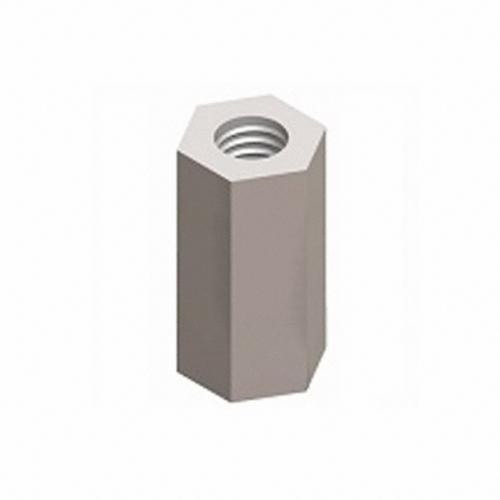

Per chi avesse il stesso problema, ho "parzialmente" risolto, distanziando il meccanismo completo della leva, con dei distanziatori esagonali da 17mm con filettatura femmina da 8 in entrambi i lati ed alzando il tutto di circa 6/7 cm, realizzando dei fori nuovi sul telaio del sedile così da avere più spazio per impugnare la leva e non essere costretti ad "inchinarsi" troppo per azionarla.
Il lavoro è stato abbastanza semplice e rispetto alla posizione originale adesso è molto più comodo.
Appena ho finito posterò delle foto, magari possono essere di aiuto per chi, ripeto, ha il mio stesso problema.
