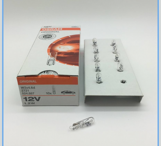

Buon giorno qualcuno sa dirmi se sul Ducato 250 del 2011 sul  quadro strumenti (contagiri e contachilometri) c'è una lampadina o led?
Grazie.

Sono piccole lampadine non led , io ne ho comprate una scatoletta della OSRAM mi sembra 1.2 watt l’una e poi sostituite tutte perché erano diventate scure sul vetro interno come quando il tungsteno del filamento vaporizza e si deposita appunto all’interno dell’ampolla che lo contiene limitando la luminosità, inoltre una parte di esse si era bruciata .Ci vuole un momento a sostituirle tutte ma l’ho fatto io quindi non è impossibile . Ora no riicorfo a memoria quante sono …ne se sul ducato 250 sia uguale al 244 che ho, ma penso sia  la stessa identica cosa ….

Spero di non sbagliarmi, o di poterti aver confuso
visto che il mezzo in effetti non è dello stesso anno .Se risolvi fai sapere .
