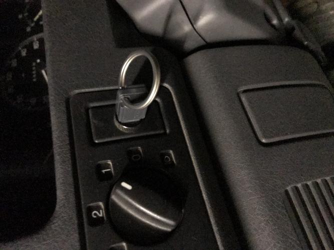

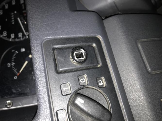

Buongiorno a tutti,
sul mio camper c’è installato questo “stacca pompa gasolio”, non so se sia originale oppure sia stato montato da qualcuno dei precedenti proprietari.
ultimamente mi capita che in marcia tutto d’un tratto il motore si spenga, in realtà il problema è proprio dovuto alla pompa del gasolio. Mi basta rimuovere la chiavetta e reinserirla, senza dovermi fermare, perché tutto torni ad andare.
volevo capire è qualcuno di voi avesse avuto lo stesso problema e soprattutto una idea su cosa guardare/controllare per poter sistemare il problema.
ringrazio per l’aiuto

dovrebbe essere la chiave di un vecchio antifurto MED, almeno io la ricordo così.
Se da problemi forse è meglio farlo disattivare (bisogna intervenire sul blocco che hanno montato sul solenoide della pompa, smontandolo, non è proprio cosa da poco)

La pompa diesel ha una valvola elettromagnetica, in entrata che regola l'afflusso del gasolio: quadro inserito elettrovalvola aperta ( quindi motore a avviabile o in funzionamento), quadro disinserito elettrovalvola chiusa ( quindi motore spento ). L'antifurto MED consisteva in una chiave elettronica che comandava questa valvola ( e non era più solo l'inserimento del quadro a comandarla ) e ahe in una "blindatura" esterna della stessa elettrovalvola per evitare che la si potesse raggiungere per alimentarla direttamente con corrente.
L'inconveniente che lamenti potrebbe essere causato da malfunzionamento della elettrovalvola (anche per presenza interna di sedimenti) o dell' antifurto con chiave elettronica. In ogni caso da far vedere ad un pompista. Tieni conto che se è presente, oltre alla chiave elettronica MED, anche la blindatura, smontare quest'ultima per raggiungere l'elettrovalvola non è cosa da poco in quanto fissata con viti antimanomissione. Un saluto da Vittorio (MI).

prima di smontare tutto io controllerei che la serratura/interruttore funzioni a dovere cortocircuitando i fili che ci arrivano, la sua funzione è simile ad un blocchetto di avviamento senza il collegamento al motorino di  avviamento. almeno per escludere che il problema sia generato da lui.

Mi sembra anche a me un antifurto Med ce l'avevo su un camion molti anni fa. Che sappia io l'azienda non esiste più quindi ti conviene trovare un installatore dell'epoca e fartelo smontare. Sul camion mi si ruppe una mattina chiamai il capo un ex meccanico ed aveva fatto un pezzo di tubo con due raccordi che lo bypassava. In quel modo riuscii a ripartire. In seguito lo sistemammo in officina.

In risposta al messaggio di Rascal del 17/02/2021 alle 18:03:39
fisicamente cosa dovrei fare quindi?
Accedere al retro del blocchetto che si vede in foto ed in qualche modo staccare ed unire tra loro dei fili?
non funzionerebbe perché il cablaggio è "sintonizzato" sulla chiavetta estraibile, altrimenti manometterlo sarebbe uno scherzo alla portata di chinque

se non mi sbaglio in origine davano 2 chiavi per i camion quindi uguale per te in quanto il problema probabilmente è la chiave
si, ho due chiavi ed il primo test che voglio fare è proprio utilizzare l'altra e vedere se mi si ripresenta il problema.
Il dubbio che mi viene è che se il problema fosse la chiave non dovrebbe andare mai, nel mio caso invece funziona tutto correttamente e a volte, solo quando in moto, mi si spegne.
Dici che questo comportamento possa comunque essere causato dalla chiave?
Nel caso con l'altra dovessi risolvere c'è modo di fare una copia della chiave? ho già provato a cercare su internet ma sembra che l'azienda abbia chiuso e non saprei a chi rivolgermi per questo.

a memoria si puliva con alcool mi pare e poi andava ma non prenderlo per oro colato.se conosci un pompista che abbia i capelli grigi passaci e penso risolvi
