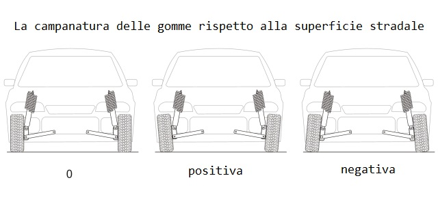

fai quello che vuoi possono varie che influenzano
(il peso degli assi relative pressioni delle gomme)
convergenza & inclinazione
qualsiasi carrettiere lo sa di dare
una certa convergenza & campanatura
se può essere utle
Per l'asse posteriore, una convergenza che punta verso l'interno è comune nelle auto a trazione posteriore, stabilizzando il retrotreno, riducendo la tendenza al sovrasterzo, e contribuendo alla stabilità generale del veicolo. Questa scelta, pur aumentando la stabilità, può introdurre un certo grado di sottosterzo.
per stabilità è intesa la direzionalità del veicolo
campanatura convergenza ""zero"" il veicolo va a dx o sx ad ogni asperità sassolino formica

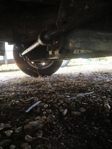

Ciao;
sull'assetto del mio daily camper ho lavorato parecchio e, secondo me, i fenomeni che lamenti sono tipici dello schema sospensivo adottato da Iveco. Non c'è molto da fare e non impazzirei oltre: camioncino nasce e camioncino resta.
Una soluzione che ho trovato realmente migliorativa (e non solo io), è montare la barra antirollio dei modelli commerciali a ruota singola. Ti cambia la vita: il lavoro di braccia a correggere e mantenere la traiettoria si riduce tantissimo e così anche la stanchezza a fine giornata.

Grazie delle risposte,  rispondo ai post precedenti, le barre anti rollio le ho messe sia al posteriore del 50qt,e all'anteriore quella che si trova standard, poi cambiata con una da 20mm adattata, e assicuro che il coricare è poco, gli ammortizzatori sono nuovi Monroe, riguardo alle testine dei bracci e della scatola, l'o portato al banco prova gioco ed è risultato tutto regolare. Mi viene il nervoso perché prima di questo avevo un kreos 3002 su daily 2800 aime ridato indietro, che dopo mesi di modifiche vi posso assicurare che non era affatto un camioncino, si guidava che era un piacere, sembrava un suv. Secondo m'è il problema grande che essendo un motorhome il peso non è proporzionato, basta pensare che quello di prima i serbatoi dell'acqua ne aveva 2 di cui uno avanti al centro è l'altro sopra all'asse posteriore al centro, questo ne ha sempre 2 ma più vicini all'avantreno uno a destra sotto la dinetta, uno a sinistra sotto al pianale
