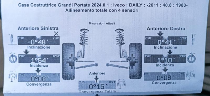

IMG_20241127_133802.jpgBuongiorno a tutti
Ho un problema solo da convergenza su Daily 35 c14 del 2010
Ho consumo elevato pneumatico anteriore
dal lato passeggero
Lato interno si consuma molto.
ho portato in mezzo dal meccanico per fare la convergenza ma il gommista mi dice che non riesce a registrarla correttamente.
Il meccanico mi dice che non sa come regolare la campanatura
come posso fare?
Allego documento di diagnosi convergenza.
Attendo costi graditi consigli grazie a tutti in anticipo

Li che non quadra è la campanatura una è 0,41 l'altra è - 0,48. In pratica hai l'anteriore sinistra storta.
Non è che hai preso marciapiedi, cordoli o qualche bella botta ?

la regolazione dei valori nonostante tutti i gommisti dovrebbero saperla fare, non è affatto cosa semplice.
Prima di tutto sul banco di misura va inserito il modello esatto del mezzo da controllare, il quale solo per il fatto che sia un Daily non significa nulla, nel senso che ogni modello potrebbe avere valori diversi. Questo serve per vedere quelli che sono i valori min/max di riferimento dentro ai quali dovranno poi tornare quelli del mezzo in esame...
A questo va aggiunto il fatto che BISOGNA BLOCCARE IL VOLANTE e FRENARE IL MEZZO, cosa che in tanti non fanno perchè a loro dire "tanto non fa nulla" ma in realtà si vanno a misurare valori a livello di decimi e centesimi di mm anche se nell'immagine vediamo lavorare la convergenza in gradi... cosa possibile ma che solitamente non si fa...
nel dati a video emerge anche il valore dell'INCIDENZA parecchio fuori dal range...
Va comunque ricordato che quei valori sono collegati tra loro e il lavoro del farli collimare prevede una continua regolazione di tutti i registri disponibili, nel senso... non è che andando a muovere il solo registro della convergenza, campanatura e incidenza rimangano immobili, anzi...
Solitamente però, in questi casi è facile che ci sia qualcosa che ha preso del gioco, oppure qualcosa di storto/piegato da un urto accidentale.
La primissima cosa che consiglio di verificare è che chi esegue la regolazione freni il mezzo con apposita staffa a pedale e blocchi il volante perfettamente dritto. Qualora non lo facesse, è opportuno cambiare gommista, questo è meglio vada a vendere la cioccolata, magari con solo la bilancia riesce meglio...

In sostanza (credo anche oggi) si poteva fare la convergenza "solo anteriore" oppure "anteriore e posteriore". Allora era una delle prime che facevo e sapendo che la Golf (come la stragrande maggioranza delle vetture) aveva solo la regolazione anteriore... scelsi la via più breve (e ovvia). Da quella volta scelsi di perdere 5 minuti in più ma fare i rilevi anche posteriori (che nel 95% dei casi era poco utile).
Non ho esperienza su autocarri e quindi sui Daily, per cui nel contesto non saprei dare una giusta risposta. Per certo gli autocarri ha "giochi" spesso importanti. E, se come le auto, si parte dall'incidenza (ove regolabile). Se non regolabile... si deve capire SE "imbrogliando" sulla convergenza si riesce a raggiungere un compromesso. Diversamente si deve operare sostituendo eventuali componenti per ripristinare l'incidenza e campanatura. Interventi che potrebbero esser invasivi se dovessero richiedere l'intervento di un carrozziere. Vedi l'esempio della Gofl... richiese la sostituzione dell'intero ponte posteriore con annessi e connessi... Non proprio 2 lire.

Giustissima osservazione Laikone. Quando studiavo, per mantenermi gli studi, ho fatto qualche anno il gommista (a nero... ).  Ho fatto talmente tante convergenze (fatte come Iddio comanda)... Non sai quante convergenze
fatte da altri ho dovuto rifare. Solo una volta feci una cavolata (poi aggiustata). Ma quella volta più che una leggerezza fu proprio uno svarione. Era una Golf. Convergenza fatta perfetta ma... era il ponte posteriore che era totalmente storto. La macchina andava dritta... per di sbieco :D In sostanza (credo anche oggi) si poteva fare la convergenza solo anteriore oppure anteriore e posteriore. Allora era una delle prime che facevo e sapendo che la Golf (come la stragrande maggioranza delle vetture) aveva solo la regolazione anteriore... scelsi la via più breve (e ovvia). Da quella volta scelsi di perdere 5 minuti in più ma fare i rilevi anche posteriori (che nel 95% dei casi era poco utile). Non ho esperienza su autocarri e quindi sui Daily, per cui nel contesto non saprei dare una giusta risposta. Per certo gli autocarri ha giochi spesso importanti. E, se come le auto, si parte dall'incidenza (ove regolabile). Se non regolabile... si deve capire SE imbrogliando sulla convergenza si riesce a raggiungere un compromesso. Diversamente si deve operare sostituendo eventuali componenti per ripristinare l'incidenza e campanatura. Interventi che potrebbero esser invasivi se dovessero richiedere l'intervento di un carrozziere. Vedi l'esempio della Gofl... richiese la sostituzione dell'intero ponte posteriore con annessi e connessi... Non proprio 2 lire.
grazie.
Solitamente le fantasie le lascio agli altri laugh
Daily o non Daily la geometria delle sospensioni cambia da mezzo a mezzo, ma i concetti sono sempre gli stessi.
Banalmente anche solo un tirante dello sterzo potrebbe creare problemi, ma ciò che mi stupisce è che un gommista non sappia come risolvere e questo la dice lunga su chi ci sta mettendo le mani.

sostituzione dei pneumatici con relativa equilibratura e convergenza su daily 35 c 13 . tutto ok ma dopo prova mi dice aspetti non è corretto come dovrebbe essere e ci infila anche il capo meccanico sotto al mezzo , regolazione
fine ( ? ) , escono e rientrano NON è ancora a posto, breve brifing e aggiustatina a polso/sedere , nuova uscita e al rientro ora si' che và bene e me lo consegnano . problemi ? un pò di gioco ma niente da sostituire x cosi' poco . farfugliano un cosa/come e mi dicono vai tranquillo . a ora dopo circa 8000 km nessuna usura anomala . carlo
Ciao, se il tuo mezzo è equipaggiato con avantreno a barre di torsione la regolazione della campanatura va fatta tirando o allentando il registro delle barre stesse questo consente di sollevare o abbassare la sospensione e contemporaneamente agire sulla campanatura, io ho fatto cosi': ho parcheggiato il mezzo in piano, ho posizionato sul vano motore una barra di metallo che fuorisciva di una ventina di cm sui parafanghi al centro delle ruote con un semplice filo a piomo ho misurato la "campanatura" in corrispondenza dei bordi dei cerchioni a prima vista si capisce subito se la misura è simmetrica, e deve esserlo, poi, tirando o allentando il registro cerchi di avvicinarti alla misura prescritta, c'è anche un altro modo per il fai da te, sollevi il mezzo con sospensione caricata, togli le ruote e, con una livella poggiata su un lato del disco freno, puoi verificare la perpendicolarità e i gradi di campanatura, e molto piu' difficile spigarlo che farlo ma se hai manualità non avrai problemi. Un saluto Enzo PS Se l'avantreno è equipaggiato con balestra trasversale il discorso cambia.
Enzo

ma qui i problemi possono essere soltanto due...
- il primo, è legato alla questione OPERATORE che esegue il controllo, il quale DEVE attenersi a determinate procedure per avere in risposta una corretta misurazione che è certamente corretta, sicura, ed inequivocabile; ovvero, non c'è bisogno di trovare un metodo alternativo ad un banco assetto nel 2024. Le bolle, i piombi ecc. ecc. sono sì metotodi che funzionano, ma certamente MENO PRECISI di un banco assetto odierno; i metodi utilizzato negli anni 60 lasciamoli dove stanno.
- il secondo, è il ripristino delle misurazioni corrette sull'autotelaio, cosa che dovrà essere comuqnue fatta in un modo o nell'altro. Solitamente è una operazione molto semplice per una persona esperta e con i registri presenti non vi è alcun problema nel passare da valori NEGATIVI a POSITIVI, nel senso che i registri hanno ampi margini di regolazione. Ora, se i valori non possono essere ripristinati attraverso l'ausilio delle normali regolazioni i casi sono ancora una volta sempre quei due:
               - abbiamo dei dati di riferimento sbagliati riconducibili alla professionalità dell'operatore.
oppure
               - l'autotelaio, nello specifico del sistema sospensivo sx o dx, ma certamente attraverso i cerchi/gomme ha subito un urto meccanico da piegare qualcosa in modo tale da NON poter essere ripristinato con l'utilizzo de normali registri. In questo caso, senza cambiare i pezzi piegati/storti sarà IMPOSSIBILE riportare i valori previsti dal costruttore INDIPENDENTEMENTE dal metodo di misurazione utilizzato, sia questo il banco assetto odierno o le bolle e i piombi del medioevo.
