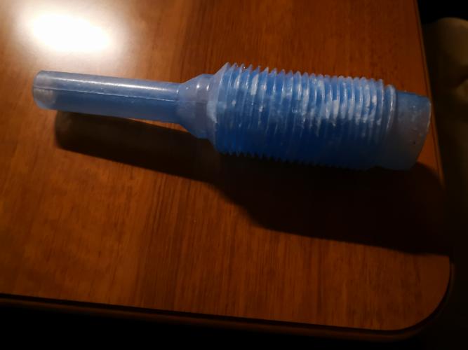

Per la prossima volta ti rispondo io,
Se ti rechi in una officina Mercedes per auto chiedi se gentilmente ti possono dare una tanica vuota di Adblue da 10l con il relativo manicotto fornito insieme alla tanica,
le officine usano le taniche per riempire di Adblue al tagliando, quasi gli fai un favore a portartele via, con quel manicotto flessibile in dotazione alla tanica si fa in un attimo il riempimento, sia dalla tanica che dalla pistola della stazione di servizio, una volta inserito il magnete che devi chiedere al gestore, metti il terminale della pistola nel manicotto e a sua volta nel foro di riempimento,
Niente spesa ma tanta resa, poi alla pompa viene 0.70 € litro.

Nella tanica Basf che ho acquistato il manicotto era compreso solo che avendo gia comprato il tubo volevo utilizzarlo. Mi è anche costato un po. in ogni caso conunque lo sportello del serbatoio dov'è posizionato il bocchettone di riempimento  mi impedisce di versare liberamente dalla tanica.
Il manicotto in foto è di una tanica Mercedes, si può allungare molto per raggiungere ogni bocchettone, anche il mio che è nel cofano motore.

Anch'io quando ho preso la tanica Basf ho acquistato quel tubo ma, come te, non sono riuscito a travasare un bel niente: nel mio caso soldi buttati viaangry
Operazione riuscita benissimo invece con quel manicotto blu (identico peraltro a quello indicato da Roberto) che era a corredo della tanica.

Il manicotto in foto è di una tanica Mercedes, si può allungare molto per raggiungere ogni bocchettone, anche il mio che è nel cofano motore. Roberto
È lo stesso che era compreso nella confezione e che ho utilizzato, con fatica, per svuotare la tanica alla fine. Ma io però avevo chiesto come utilizzare il tubo di carico che ho acquistato su consiglio di Tommaso e che mi spiace molto di non riuscire a farlo.
Lo butterò via a malincuore
