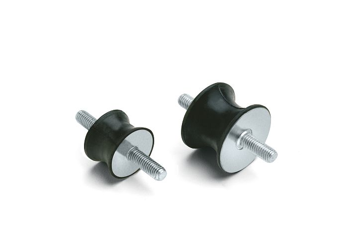

non era per il mal di schiena , sentivo delle vibrazioni che mi davano fastidio ed indolenzimenti , i silent block li puoi reperire anche dagli istallatori di climatizzatori fissi , quelli che mettono sotto l’unità esterna , devono essere molto morbidi , li metti al posto dei bulloni di fissaggio sotto la piastra girevole , non devono essere molto alti e con una ventina di euro risolvi , ti assicuro che non senti più nulla e ti ritroverai un sedile leggermente elastico
Se vengono chiamati "antivibranti"
una ragione ci sarà
Poi occorre trovare il modello adatto fra questi :
https://it.images.search.yahoo....
Ma i più adatti ritengo siano  di questa tipologia :

io avevo messo questo , M8 però
