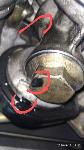

Buongiorno,,scusate se intervengo ,ma  e possibile che ho anch'io il problema di Nasone?ducato 2800jtd 127 CV,244 ,siccome una volta all,anno,faccio da me il cambio olio e filtro  quando smonto il carter c,e sempre il gocciolamento in zona del filtro (allego foto) non ho mai aggiunto olio,il livello e sempre un filino sotto il max grazieIMG_20200917_123351~2.jpg

"È possibile" è una bella domanda, tutto è possibile.
L'unica cosa che puoi fare, se leggi anche i commenti delle pagine precedenti, è pulire per bene tutta la zona macchiata per poi trovare il punto da dove trasuda.
Comunque, io l'ho fatto sistemare perché era una bella perdita, se nel tuo caso è solo una trasudazione che ti lascia a terra qualche goccia ogni tanto, lascia perdere e tieni sotto controllo, se poi aumenta prendi provvedimenti.

Ciao ,ma eri costretto ad aggiungere olio ? Perche'  io sono due anni che mi sono  accorto ma non ho mai aggiunto olio
