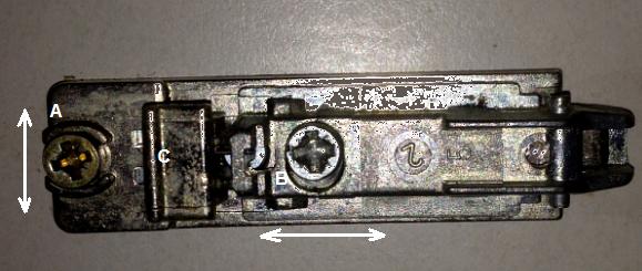

Ciao a tutti,
ho regolato le cerniere di un'anta della cucina, volevo toglierle completamente per pulirle per bene ma non sono riuscito a togliere la base.
Si tratta di una cerniera "rapida", nel senso che la parte della cerniera attaccata all'anta, si toglie facilmente sbloccandola con una linguetta (C)
Il problema e' che non sono riuscito a capire come togliere la base dato che le uniche due viti a vista (A e B) servono solo per la regolazione.
Qualcuno conosce il trucco per togliere la base?
Grazie,
Renzo.

Quella che chiami "base" è attaccata all'anta con uno o due perni  di gomma alettati.. puoi provare a fare leva con un cacciavite piatto, ma rischi di rovinare l'incasso in truciolare. Ti consiglio di non smontarlo e pulirlo così

Quella che chiami base è attaccata all'anta con uno o due perni  di gomma alettati.. puoi provare a fare leva con un cacciavite piatto, ma rischi di rovinare l'incasso in truciolare. Ti consiglio di non smontarlo e pulirlo così
Grazie Walter,
l'unico dubbio e' che una delle due "balla" un pochino, come se delle ipotetiche viti sottostanti siano leggermente svitate.
Quando si romperanno, al limite ci metto quelle piu' diffuse che hanno le due "orecchie" con vite, sulla parete fissa.
Renzo.

Ciao, quella è una basetta che ha già qualche anno(una quindicina), per toglierla o stringerla devi infilare una chiavetta a brugola (non ricordo la misura, forse 2) nei due forellini, uno subito prima della levetta di sgancio e l'altro al limite del restringimento. Prima però va portata in posizione 0 sia in altezza che in profondità.
sgancio e l'altro al limite del restringimento. Prima però va portata in posizione 0 sia in altezza che in profondità. ​Se domani ne trovo una ti posto una foto della basetta smontata. Saluti Sergio Ghido Viaggio su Camper Italia professional
Ciao Sergio,
i forellini li avevo visti, tanto e' vero che avevo provato ad infilare un perno per vedere se "scattava" qualcosa, se ora mi dici della brugola...grazie perche' ne ho un'altra a rischio sull'anta a ribalta di vetro con telaio in alluminio. Per ora sono riuscito a sistemare la "testa" che entra nel telaio, ma hai ragione sui 15 anni, dovremmo starci, e forse lo sanno anche le cerniere [:D]
Grazie,
Renzo.

Inserito il 18/04/2017 alle: 23:23:09
http://i63.tinypic.com/20pd8ps.jpg
In caso di rottura, questa è perfettamente intercambiabile e con i fori a vista più facile da sostituire, basta mettere una 3,5x16 da legno con testa svasata utilizzando le bussole di nylon originali che trovi già inserite nel fianco del mobile.
N.b. quando sviti le viti della basetta che hai ora, ricorda che non si sfilano, rimangono nell'interno della stampata e quindi sviti un po' una e un po' l'altra
nel fianco del mobile. N.b. quando sviti le viti della basetta che hai ora, ricorda che non si sfilano, rimangono nell'interno della stampata e quindi sviti un po' una e un po' l'altra Ciao Sergio Ghido Viaggio su Camper Italia professional
Ok, quella della foto che hai messo, le avevo viste in rete cercando come fossero fatte le mie, mi sembra che la marca sia Salice.
Grazie ancora,
Renzo.
